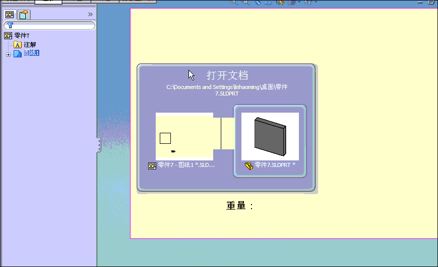

[求助] 工程图中的材料重量如何与零件中材料重量相关联?
发表于 2010-2-4 10:18:32 | 显示全部楼层 |阅读模式 来自: 中国北京
工程图中的材料重量如何与零件中材料重量相关联?请各位多指教.最好说详细点.先谢谢了.
发表于 2010-2-4 10:35:59 | 显示全部楼层 来自: 中国北京
要在零件文件中先定义才行
发表于 2010-2-4 10:46:27 | 显示全部楼层 来自: 中国浙江杭州
需要做工程图模板,将明细栏各项建立链接即可!
发表于 2010-2-4 11:00:29 | 显示全部楼层 来自: 中国江苏常州
按这样做就好,但是我这是做得很不规范,如果想做规范来,那得从零件和工程图的模板开始来做!!才能做好自己的图,
