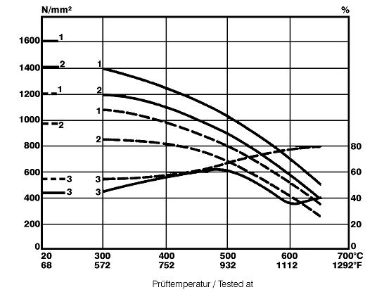

如题,现用电热丝加热5GrMnMo材料的挤压筒,电热丝在挤压筒内加热,要求加热500℃以上,将近520℃左右。( I1 ~1 v, o7 w4 X9 K1 r' k$ I- g
现在遇到的问题是加热到这么高温度,材料强度可能发生急剧变化。
; ^- `9 e; p3 A所以请教一下诸位高工,关于5GrMnMo的强度与温度的曲线图,谢谢!

! v6 M* m) y/ \9 b, k0 z你的问题看上去简单,实际并不简单。你的工件加热到520度,模具的实际温度是多少?你有准确的数据?这个温度是长期的,还是变化的?3 W0 _1 E8 g8 C5 w$ G6 u" L
至于5CrMnMo(不知此处是否你错了一个字母)可去热处理手册第四卷上去查一下相关的数据,好像有不同回火温度下的硬度强度变化曲线图,但不一定能解决你的问题。

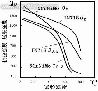

发表于 2010-2-5 09:52:30 | 显示全部楼层 来自: 中国广东深圳
可以参考一下一篇文章:
5 g. ?4 i6 n6 k  H
+ l3 [$ K; T: d( e: a材料科学与工艺 > 2006年3期 > 5CrMnMo应变率和温度相关力学性能实验研究
+ r- `" T0 |6 S; o% M' l, z
  F0 O9 U' p5 l+ q/ @, r) J在较大的温度(25℃-537℃)和应变率(10-4s-1-10-2s-1)范围内对5CrMnMo进行了拉伸实验,获得了相应的应力应变曲线.试验结果表明在室温和试验的应变率范围内(10-4s-1-10-2s-1),5CrMnMo的力学性能是应变率无关的.随着温度的升高,出现了模量E、屈服强度σs和抗拉强度σb的应变率强化效应和温度弱化效应;还出现了加工硬化倾向减小的机制和蠕变效应增大机制,且温度越高这两种机制越强,应变率越高这两种机制越弱.在这两种机制作用下,温度越高失稳应变εb越小,断后伸长率δ50越大;但应变率越高δ50越小.当试验温度较高且应变率较低时,伴随有马氏体板条向拉伸方向偏转的细观特征.. o1 E9 _6 k' R, `0 N
作 者: 黄文 龚明 聂旭 夏源明 HUANG Wen GONG Ming NIE Xu XIA Yuan-ming   作者单位: 中国科技大学,力学与机械工程系,安徽,合肥,230026;中国科技大学,材料力学行为和设计重点实验室,安徽,合肥,230026  刊 名: 材料科学与工艺  ISTIC EI PKU 英文刊名: MATERIALS SCIENCE AND TECHNOLOGY  年,卷(期): 2006 14(3)  分类号: TB31  关键词: 应变率 http://d.wanfangdata.com.cn/Images/zsml.jpg  温度 http://d.wanfangdata.com.cn/Images/zsml.jpg  力学性能 http://d.wanfangdata.com.cn/Images/zsml.jpg  5CrMnMo http://d.wanfangdata.com.cn/Images/zsml.jpg  机标分类号: TG1 V2  机标关键词: 应变率温度相关力学性能实验研究mechanical propertiestemperature effectsstrain rate应力应变曲线试验温度马氏体板条断后伸长率试验结果弱化效应蠕变效应屈服强度强化效应拉伸实验抗拉强度加工硬化机制作用  基金项目: 国家自然科学基金
; l" p  W9 A! Q1 E1 x/ P7 f下面的图是网上找到的:
参与人数 1三维币 +4 收起 理由
ajhtiger + 4 此贴被挖,哈,迟到的奖励

挤压筒升温是个变化的过程,一旦升到520度左右就保持下去;关于材料是没问题的。

: k. H0 u$ L! C% s5 j' d8 ^谢谢!解决了我的问题,很感谢你以及我们这个团队!
