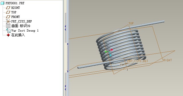

如题,弹簧伸出来的两个把画敢很久也没画出来,请各位大哥帮帮小弟。。。

2步搞定,看下 是不是要这样

发表于 2010-2-4 21:08:07 | 显示全部楼层 来自: 中国广东云浮
想法不错啊   vss之后直接输入数据就可以延伸了
发表于 2010-2-5 08:07:45 | 显示全部楼层 来自: 中国浙江杭州
扫描一下不就得了,呵

 楼主| 发表于 2010-3-18 12:39:20 | 显示全部楼层 来自: 中国浙江宁波
谢谢三楼的兄弟,不过把子上还有个折弯没做出来,尺寸也没有弄好

发表于 2010-4-10 14:22:08 | 显示全部楼层 来自: 中国湖北武汉
厉害!一个扫描就搞定了!
