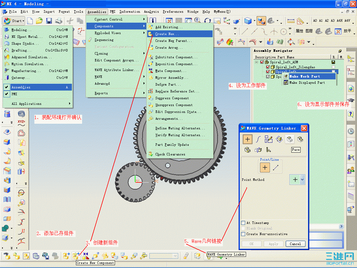

基于CAE应用的需求,建议在UG装配环境中使用“Wave几何链接”抽取你想要的几何特征,点、线、面、实体都可以抽取。' \  x; k4 h. u
- s; J. J5 X% V7 \
简单步骤:
; P% z. y% E; N2 f9 O
4 ]7 Z  {4 z" V2 |' {$ P/ s1)新建prt档,将包含希望保存的特征的零件(母体)导入(装配);
6 n/ U' @- M7 f- A5 f! f8 b" s, Q9 B
$ S7 Q( l: K, b- ?( h8 N+ e* e! F2)在装配环境下点击“创建新组件”(不是导入组件)、输入新组件名称后就会在装配导航器多一个新建的组件;& d* g* z* R! ]0 ~( j$ s$ j" b
' S3 b  l2 z' \3)在导航器中将新建的组件设为工作部件;/ i1 ~, ]$ R& b  \# f% v3 Z
" Y. e1 M, I7 @9 u, N: a$ T+ @4)使用Wave几何链接,抽取你想要的几何元素;抽取完成后,将新建的组件设置为“现实部件”,这时进入到新建组件的建模环境,保存这个文件即可(不用保存刚才创建的装配)。
