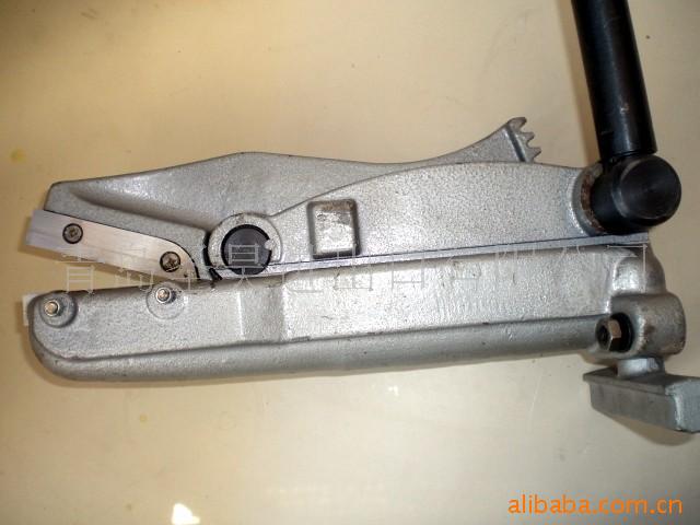

公司想自己做个钢板剪刀,备了两块T10的钢板30厚,想做个3.0以下钢板剪刀,由于我没有见过,现在想请设计过类似东西的大侠帮忙出出主意,或发个图片或发个草图,小弟不胜感激,邮箱:tangya68@163.com    QQ:113794892
 楼主| 发表于 2010-2-5 10:17:54 | 显示全部楼层 来自: 中国北京
钢板为锻件,长300到400,宽100多

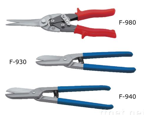

剪切的板材分为普通钢板材和特种板材,按所剪切材料的不同,选用T10A、9CrSi、6CrW2Si、H13、SKH2等优质材料,使剪切面光滑无毛刺。剪3mm及以下钢板普通铁皮剪是剪不动的,要用杠杆作用的钢板剪才可以,见下图中的刀片:

3MM厚用剪刀?要4-5人2M的扛杆,还要固定好,剪一个可以,多的话难喔。

通常板厚1mm以下可采用手剪,且批量不大。 且楼主材料为T10,是工具钢,最大板厚为3.0,  手剪怎么实现?楼主还是用剪板机吧, 剪板机刀具现在差不多是标准件了, 如楼上建议还是找专业厂家吧.
