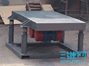

发表于 2010-2-23 23:28:10 | 显示全部楼层 来自: 中国北京
上个图,一看就明白了。
; f+ R/ w  X( n: g- `
: @& H6 l  e% b7 z  ~: } 1.gif

发表于 2010-2-24 10:41:49 | 显示全部楼层 来自: 中国北京
这种设备很简单,参考楼上的图可以有个概念了,如果希望比较好请注意:: u0 |2 ~/ O; ^9 x& m4 [/ c6 Y* T1 Z
1、弹簧是两根套装,旋向相反;2 P2 k  k1 o& j3 {, J# G) h# E
2、电机是两台,通过调节电机的旋块可以调节振幅。
hero2006 + 2 技术讨论
