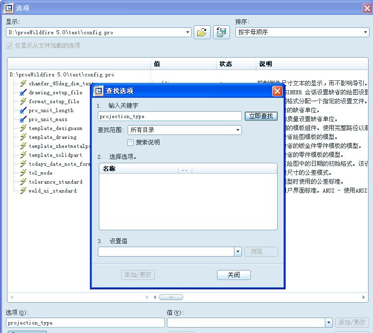

工程图中怎么设置绘图标准,安装的标准里没有国标,视角是第三视角,想改为第一视角,怎么改?

野火5.0里没找到projection_type ,查找也找不到,怎么办?

在Gb.dtl 下面改啊

请问4搂,在哪找Gb.dtl?我这没有,5.0里也没有国标啊

3# l35609925 $ w2 o8 _- I2 Y) }
是在绘图模板中的绘图选项中修改.

在绘图模板(图纸配置)dlt文件中。在图纸窗口空白处打鼠标右键,在右上角的菜单选图纸属性即可调出.dlt文件。在里面可找到projection_type 。
