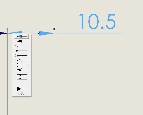

在工程图中,当距离比较小的时候,两个不是同一尺寸的箭头会重叠在一起,请问该怎么把这种箭头改成“斜线”或者“点状”
发表于 2010-2-5 23:06:00 | 显示全部楼层 来自: 中国台湾

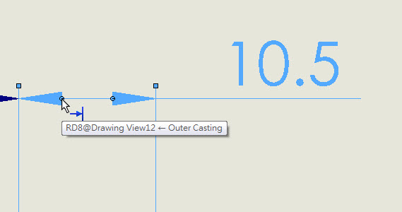

點選尺寸之後,將滑鼠游標指到下圖的位置(點的位置),
& q) W/ n" D6 m) Z7 T再點選滑鼠右鍵就會彈出箭頭樣式選單。
asdolmlm + 2 应助
 楼主| 发表于 2010-2-5 23:13:03 | 显示全部楼层 来自: 中国福建厦门
谢谢这位大哥!!!可以改了- Z7 p2 {0 g  J/ p( m2 c+ t8 J
一直以为是在属性里面修改   竟然是在这样的不注意的地方 谢谢 指教!!!
