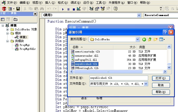

可能问题在此," D+ C8 A3 d  F$ f8 D7 Z
请打开一个新的宏文件,- K2 q* s# `+ M; O
在菜单"工具"上选择"引用"命令.
+ B- i3 `: f$ V- y3 G7 R( l按下"浏览"按钮.) w4 M+ d! t$ }/ F1 Y/ J5 }! e# \: S
在文件类型选择"所有引用文件".- g/ ]9 X, Y' V) p: r; ?- p
在C:\Program Files\SolidWorks Corp\SolidWorks\文件夹中选择并双击swpublished.tlb文件
0 w  s8 }& l5 s2 O5 B( ^如图:

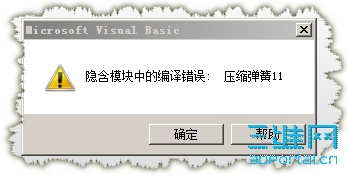

直接在2009上运行出现错误
7 ~* V7 C$ j& v1 X3 l
直接在2009上运行出现错误
直接在2009上运行出现错误
/ J/ S5 r  G9 ^  M3 f$ p' L" P按照楼上的办法有需要密码呀
' E$ ~( r: V, Z2 eLZ但是密码是什么呀??
