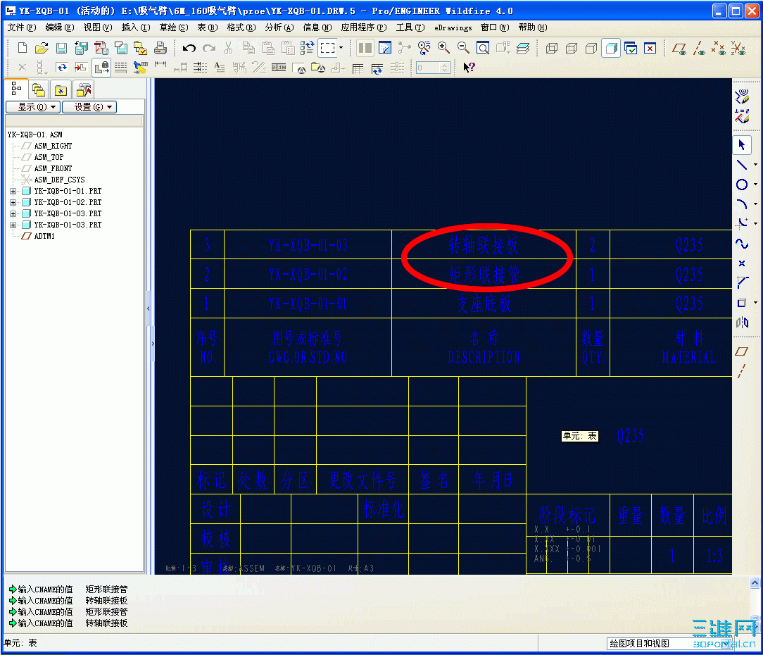

创建BOM表后为什么图示红圈中单元格不能手动输入?

那部分是重复区域。

发表于 2010-2-7 11:52:53 | 显示全部楼层 来自: 中国四川成都
可能是你做的BOM表模板有点问题吧.反正我的是可以改的.双击那个单元格就可以输入了..呵呵参数名name

 楼主| 发表于 2010-2-9 15:06:07 | 显示全部楼层 来自: 中国浙江宁波

发表于 2010-2-23 20:00:05 | 显示全部楼层 来自: 中国广东汕头
楼主你可以试着打开左侧模型树的这个啊 3.jpg      出现无法修改的情况可能是你设置了关联引起的。试试如果不行可以找我我以前也是这样弄的。

发表于 2010-2-23 22:37:43 | 显示全部楼层 来自: 中国上海
你那里应该是用模板做的吧,重复区域,你在零件模式下就把这个参数定好了就不能改了,你要是想改在零件模式下把参数对应的改一下再去更新一下表就好了
