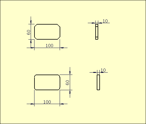

求助一个工程图的问题,如果我有一个零件有两个配置,我希望将这两个配置的工程图画在同一张图纸里可以做到吗?(对于一些对称件,我们标化要求两个图都要画出来,在同一张图纸上。)
发表于 2010-2-6 16:13:24 | 显示全部楼层 来自: 中国浙江嘉兴
可以的,只要把视图的属性里改为你要的配置就可以

其实 一张 图纸 可以  插入 多个零件 和装配体  方法就是把  右边的 工程视图 对话框  路径改一下
