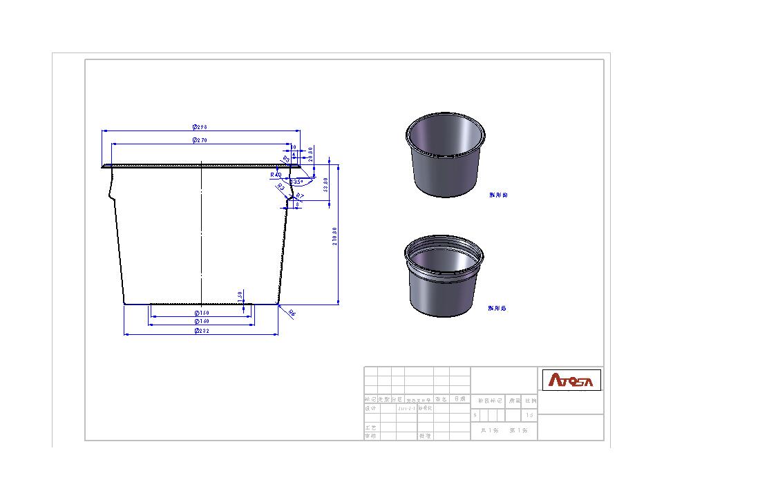

[讨论] 讨论一个胀形的问题
发表于 2010-2-6 16:25:40 | 显示全部楼层 |阅读模式
胀形产品图片
胀形产品图片
不锈钢201,厚度0.8mm,拉深后胀形,模具结构怎么合理。

发表于 2010-2-8 11:05:35 | 显示全部楼层
如果精度要求不高的话这种就可以做得出来,,

 楼主| 发表于 2010-2-27 08:17:01 | 显示全部楼层
8 ^" l- ~- G6 K# `8 q1 t
# P. T, L) H$ U谢谢楼上的,顺便补充一下,精度要求比较高,也是这道题的重点所在,希望大家继续讨论,在此非常感谢楼上的参与!
发表于 2010-3-4 16:42:11 | 显示全部楼层
采用软阳模工艺可行
发表于 2010-3-4 21:26:25 | 显示全部楼层
不用账形可以在车床加工好那样的原理来搞定
