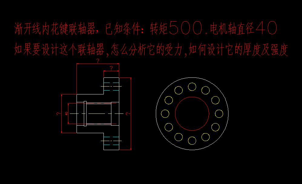

[讨论] 联轴器的设计
发表于 2010-2-8 11:25:33 | 显示全部楼层 |阅读模式 来自: 中国陕西西安
本帖最后由 gaoweihe 于 2010-2-8 11:26 编辑 " ?1 M/ t* |3 E  e) B9 t* S
3 }  f( X/ _6 C! |# O/ A联轴器的设计0 l6 O6 r" h4 Z9 [
- v5 L5 P" J/ Q8 _' I% V1 v请大家积极参与
发表于 2010-3-6 12:55:25 | 显示全部楼层 来自: 中国山东烟台
强度分析时,要考虑几个壁厚,不过楼主的图纸资料可能是为了保密,隐了若干尺寸;这样对于现有的图只能表述大致思路:扭矩承受点在12个连接孔所在圆心,考虑按比例转算到轴上的最薄弱环节,同时考虑联轴器的材质,因为材质决定了其抗弯和抗剪切强度。
发表于 2010-3-7 13:12:27 | 显示全部楼层 来自: 中国辽宁沈阳
- g4 ^- [( N1 w7 [5 {# h* ?* n0 k0 q( F9 |+ ]- u, n
楼主提供的图示,好像是采用了渐开线齿形花键轴孔的圆柱销联轴器。- E" Z( m, l: Q- a6 B
你可综合参考联轴器设计选用相关资料内,“圆柱销联轴器”和“套筒联轴器”相关部分进行设计计算。
/ q1 w" `4 T' D* q+ P! h给你个联轴器设计选用资料链接:http://www.3dportal.cn/discuz/viewthread.php?tid=682786

发表于 2010-3-28 16:15:53 | 显示全部楼层 来自: 中国陕西西安
看样子可能是非标准的联轴器。
1 v4 F2 U& ^( c/ _( x这个设计说来也比较复杂,各尺寸要和联轴器传递的功率和扭矩有关。
* H! `+ n6 z9 w$ Z; x% i" o甚至还要考虑联轴器连接转子的对中问题,进行动力学分析。
发表于 2010-4-3 11:25:23 | 显示全部楼层 来自: 中国山东青岛

发表于 2011-3-24 10:06:50 | 显示全部楼层 来自: 中国山东济南
渐开线花键是不是类似齿轮的结构??我觉得应该可以参考校核齿轮强度来算吧...

发表于 2011-3-27 21:17:53 | 显示全部楼层 来自: 中国辽宁沈阳
若无特殊限制,可参照机械设计手册中弹性柱销联轴器进行设计。手册中的相关数据都是现成的,查一下主要尺寸和特性参数表就都有了。6 h7 I, |( P+ I. F
按楼主图示,替你查了一下,可以选用HL3型的柱销式联轴器。6 q( {: A9 o6 e+ Z, x$ T
相关尺寸为:d=60;D=160;柱销中心分布圆直径130;b=35;B=84/112;柱销直径20,数量6个。
