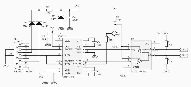

哪位有485转232电路原理图,买个转换器是独立的,本人想做在自己的板子上,谢谢!本人邮箱:phagongda@163.com

本帖最后由 cylzwx 于 2010-2-9 10:01 编辑 # j  w6 i1 m0 C; N
; U# G( l$ N- _$ w" l, \二、自制RS232-485转换器
4 n0 a7 N% U, C$ B) f8 E- |
( b. p. M8 {' L; [$ S8 e3 Z" |. [   电路图: 20033534KX.jpg 2 O2 q% g4 P1 O4 j  x; ~
& M& G& c8 D9 F% L: z
' x8 X* d! Z+ c  Z8 a
0 L: p2 r' Q/ ^. }$ @3 y, ?7 G
RS232 -485转换器主要包括了电源、232电平转换、485电路三部分。本电路的232电平转换电路采用了NIH232或者也可以直接使用MAX232集成电路,485电路采用了MAX485集成电路。为了使用方便,电源部分设计成无源方式,整个电路的供电直接从PC机的RS232接口中的DTR(4脚)和 RTS(7脚)窃取。PC串口每根线可以提供大约9mA的电流,因此两根线提供的电流足够供给这个电路使用了。经实验,本电路只使用其中一条线也能够正常工作。使用本电路需注意PC程序必须使串口的DTR和RTS输出高电平,经过D3稳压后得到VCC,经过实际测试,VCC电压大约在4.7V左右。因此,电路中要说D3起的作用是稳压还不如说是限压功能。 ! D8 K4 c# h8 U6 F3 }3 r
% R- y  D6 `- V; z6 D   MAX485 是通过两个引脚RE(2脚)和DE(3脚)来控制数据的输入和输出。当RE为低电平时,MAX485数据输入有效;当DE为高电平时,MAX485数据输出有效。在半双工使用中,通常可以将这两个脚直接相连,然后由PC或者单片机输出的高低电平就可以让MAX485在接收和发送状态之间转换了。由于本电路 DTR和RTS都用于了电路供电,因此使用TX线和HIN232的另外一个通道及Q1来控制MAX485的状态切换。平时NIH232的9脚输出高电平,经Q1倒相后,使MAX485的RE和DE为低电平而处于数据接收状态。当PC机发送数据时,NIH232的9脚输出低电平,经Q1倒相后,使 MAX485的RE和DE为高电平而处于数据发送状态。
