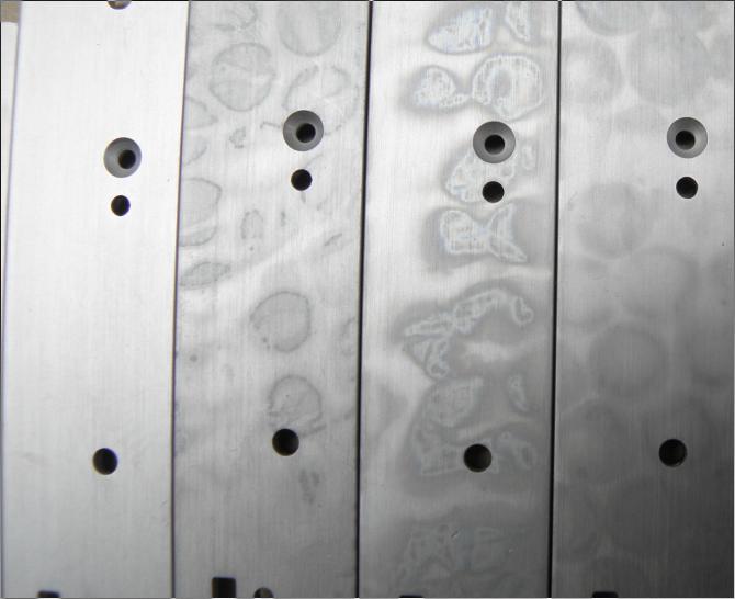

* _7 C- @' \5 d# n$ j镀镍的支架,怎么存放不到半年,表面会有一圈一圈的现象?附图& a3 M/ ]6 c+ `6 [" Q: {6 L5 z, u# x
1。支架是铝合金6006-T5.  ' p) l& L, G8 P3 L4 L
2.镀镍---化学镀镍。
5 A8 a# B0 d: q. H- E* W7 d; G: v7 G4 G& ?- D1 z2 v6 E1 y
问题一: 怎么如图的现象,是为什么呀? 7 F7 q  t2 `4 ^& V
问题二: 如何避免呢?
; R' O. l! n. A谢谢各位了。

请问是用什么材料包装?是否用PE袋?

应该是受潮所致,可能你的包装不透气或环境湿度大且空气流通不好。
4 [2 N' Y# l3 t5 }仓库通风干燥,最好能保持温度变化小。

镀后清洗不干净

化学镀镍是在加有金属盐和还原剂等的溶液中,通过自催化反应在材料表面上获得镀镍层的方法。金属镍具有很高的化学稳定性;. L  ?/ |9 i6 `6 r& {* N
该产品在储存半年后出现这种现象,而通过化学镀镍,厚度均匀,所以,请从新评价化学镀液的浓度及温度和时间,是否达到了标准要求的厚度;

应该是表面受潮了

镀后清洗不干净!

问题一:1、干燥不彻底就包装或干燥后未放凉就包装;2、无包装情况下环境潮湿后有腐蚀性气体。
) v! ]/ C* F1 H问题二:1、干燥彻底、放凉再包装;2、保持环境干燥、避免腐蚀性气体。
