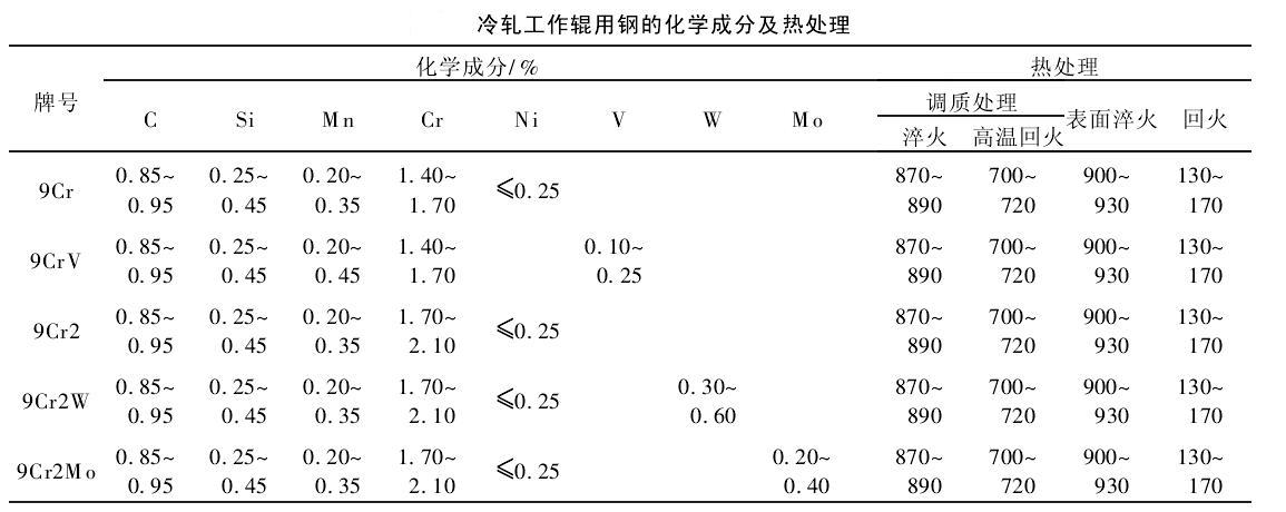

[求助] 冷轧机对辊用什么钢好啊?怎样进行热处理?
发表于 2010-2-9 10:24:27 | 显示全部楼层 |阅读模式 来自: 中国湖南益阳
公司有一台冷轧机因意外操作不当导致一对辊断裂,2 K2 f# }1 J) |0 U7 G. K
     现急需要制作两个对辊重新安装后投入生产,可我从来3 a( f9 C' k) m) {5 C  c
     没有设计制作对辊的经验,现请教各高人指点迷津,不胜感激!!!

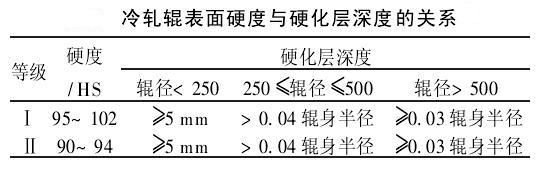

发表于 2010-2-9 14:01:44 | 显示全部楼层 来自: 中国广东深圳
本帖最后由 德捷力/黄诗珂 于 2010-2-9 14:27 编辑 . j- q6 V$ ^! Y& |/ E6 G
, I# O2 j, n  n% }* n# o选用高碳合金钢,以9Cr系列钢材为主,也有用到3Cr2W8V、Cr3、GCr15、Cr12MoV、粉末冶金高速钢% h& N+ H7 J$ M  U+ n: |2 h  G7 q
淬火热处理工艺:双感应器感应淬火、中频感应加热表面淬火、整体淬火、深冷处理' e7 D* L# O' B7 v! y( ?0 U
冷轧辊通常采用的淬火方法有感应表面淬火和整体淬火.有效淬火层深度如表:
. I$ z4 ^' |7 x% M, G8 u6 w/ s冷轧辊在淬硬热处理以前,应进行调质处理,以防止网状碳化物析出并得到珠光体球化组织,同时改善轧辊心部的金属组织.轧辊淬火后获得韧性较好的隐针状马氏体,但应及时在(130~170)℃低温回火,以消除内应力和稳定淬火组织.回火后的组织为回火马氏体.低温回火主要是为了降低钢的淬火内应力和脆性,同时保持钢在淬火后的高硬度和耐磨性.轧辊热处理温度控制如表:
; x4 @2 u" w% V, b: R& X" t QQ截图未命名1.jpg
wwjxgz + 3 应助
