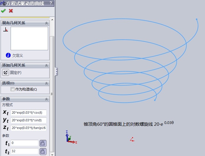

" J" C( N3 h+ G" n' b对数螺旋线在产品设计中常有用到,有朋友要做一个投影在圆锥面上的对数螺旋线,以前这是比较烦的,有了SW2010后就变得很简单了。

读书的时候不认真,连对数螺旋线也不知所然,直接写方程式是没有指望了,但是现在从不老叔的讲解中也了解了一点,希望能够学会。
