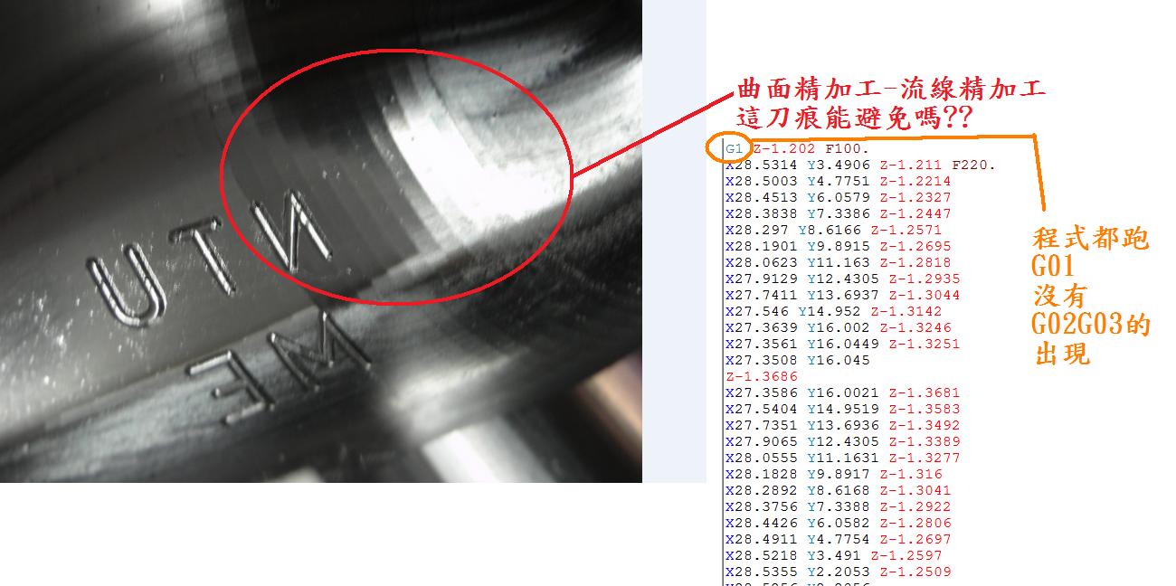

請問我的曲面程式轉出後都是跑G018 D5 D9 c/ g- \. I* ]! m- ~
為什麼沒有跑G02或G039 k, R6 d' |1 Z/ }, x
5 R) S. q8 b0 |' V9 X- s7 H我這幾天找了很久都沒找到解決的方法  G" d2 G! }6 e2 I5 @( R. H
我用的是~~~~master cam x3
" x) J2 t0 t% |我有附圖

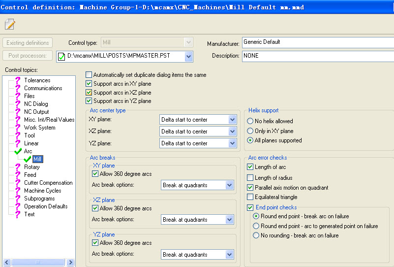

修改这一页的选项.
发表于 2010-2-10 22:45:30 | 显示全部楼层 来自: 中国陕西西安
程式过滤一下
发表于 2010-2-10 23:21:51 | 显示全部楼层 来自: 中国台湾
如 2 樓標示,設定 XY , YZ , XZ 輸出圓弧,5 a, Z4 y8 ]* b6 j8 k1 ?
但是仍需要確定你的機械是否支援 YZ , XZ 圓弧,- n0 ?2 P; [, J
否則會有 ERROR 訊息
