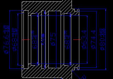

如图。一个圆柱体零件内要抠出几个槽,用什么检查工具能够方便简易的检查出加工的零件内抠槽尺寸是否符合尺寸及公差要求啊?

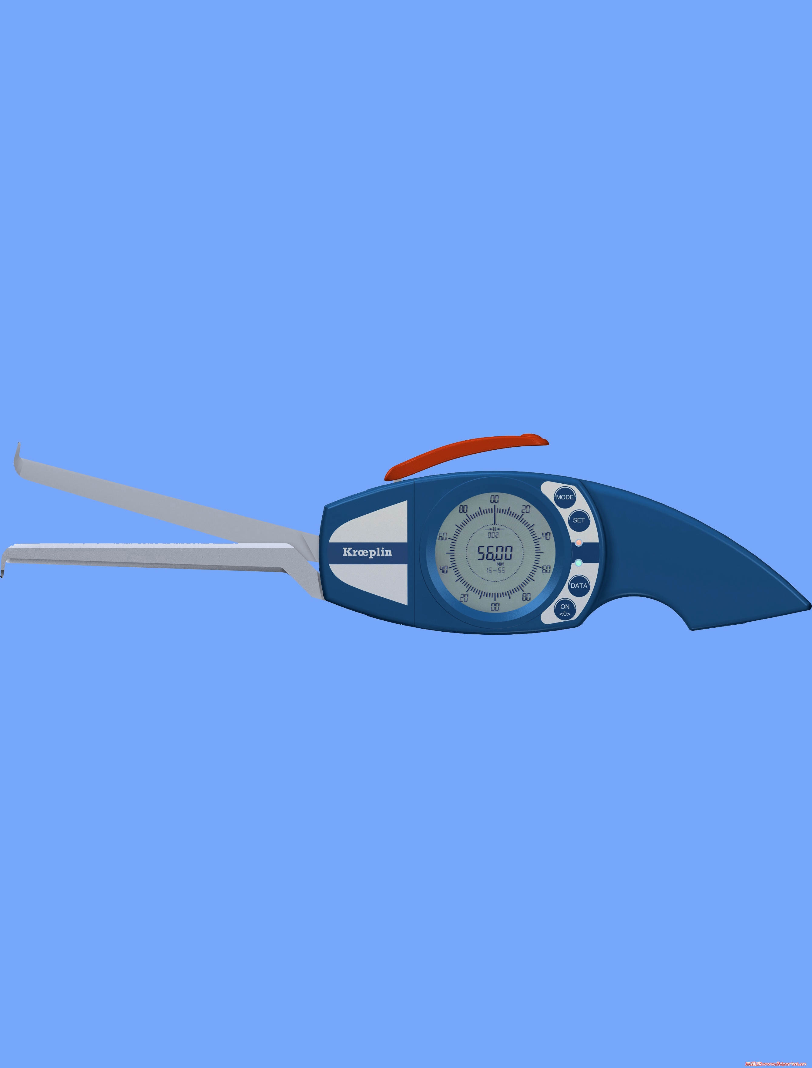

直径可以使用带表内卡规,先用校对环规校对,再对零件进行测量!
  h/ Y" c/ P- v" L  |# o宽度可以使用千分块(量块)进行测量。

 楼主| 发表于 2010-2-10 20:59:39 | 显示全部楼层 来自: 中国四川资阳
二楼说的内卡规是内径千分尺吗?槽宽小的位置内径千分尺放不进去。千分块是什么样的测量工具啊?我都没听说过。

带表卡规是内径百分表(俗称量缸表)?

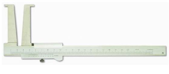

发表于 2010-2-11 18:02:29 | 显示全部楼层 来自: 中国山西晋中
可用沟槽的游标卡尺,图中的沟槽精度用0.02mm 就可以了。见下图:

内径千分尺;3 H7 u- a) U0 g8 N# ]
但是,有局限性,需要看深度是多少;另外,11#所示的是内径卡尺,如果沟槽宽度小,测量很困难,需要使用触头是针状的内径千分尺;

发表于 2010-10-8 20:14:30 | 显示全部楼层 来自: 中国河北石家庄
依2#4#搜的德国内卡规大图
