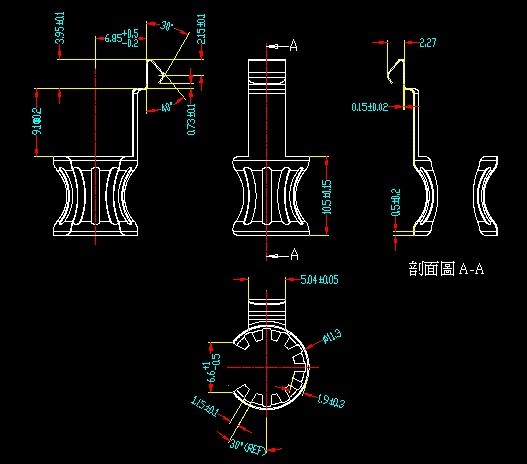

一款TCL的产品,已顺利生产
 楼主| 发表于 2010-2-10 19:34:34 | 显示全部楼层 来自: 中国广东东莞
材质为0.15MM的的的C5191
 楼主| 发表于 2010-2-10 19:52:23 | 显示全部楼层 来自: 中国广东东莞

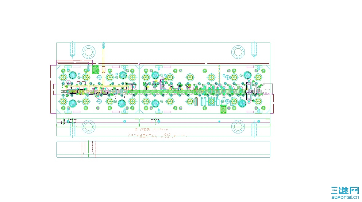

附上模具图

发表于 2010-4-9 11:35:04 | 显示全部楼层 来自: 中国广东深圳
楼主,把料带搞详细点啊,很难看懂
发表于 2010-4-9 15:30:09 | 显示全部楼层 来自: 中国上海
楼主只有一个总图,' S/ K' Z( K' C
有没有详细结构图啊
发表于 2010-4-23 14:34:32 | 显示全部楼层 来自: 中国浙江温州
材料浪费太多了
发表于 2010-4-23 22:14:16 | 显示全部楼层 来自: 中国安徽蚌埠
下来看看,希望能有帮助
发表于 2010-4-23 22:22:46 | 显示全部楼层 来自: 中国安徽蚌埠
我把图贴出来,原始文件需要专用冲模插件才能看明白(可能是presscad)
发表于 2010-9-23 11:12:47 | 显示全部楼层 来自: 中国广东珠海
转PDF会好点哦,这样大家也能看的到
发表于 2010-9-24 19:48:56 | 显示全部楼层 来自: 中国广东东莞
楼主有些功力,细心,尖角部份都有清角,值得参考!!
发表于 2010-10-11 09:44:52 | 显示全部楼层 来自: 中国广东深圳
谢谢楼主,要是有所有的模板和零件图就更完美了!
发表于 2010-10-12 11:26:26 | 显示全部楼层 来自: 中国广东东莞
我下来学习一下
发表于 2010-10-16 13:42:58 | 显示全部楼层 来自: 中国上海
感谢楼主, u% q  E: P, E. U. i# {0 A
要是有全部模块图就更完美!
