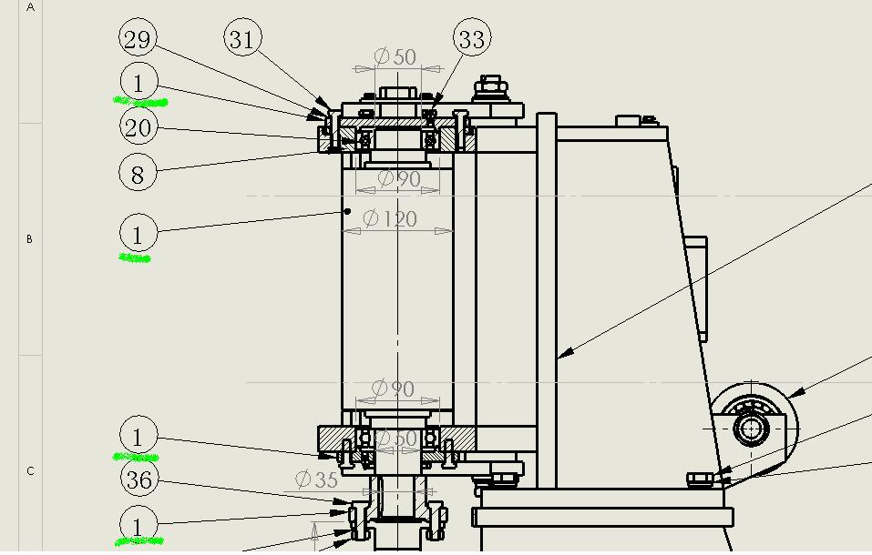

sw2007,自动标注(或手工标注)零件序号,出现多个1,参看附图图片。
( x: y9 I8 V. K& b  I% C- Q怎么会出现这种情况呢?
6 C# D: J  o. i; l- v* o% ?& `请大家帮忙分析一下,谢谢!

发现问题所在了:我排序明细表内容时这些零件进行了成组操作,便于一起移动。成组了零件就变成一个序号了。另外,系统内部问题,我无法看到成组的标记,也无法进行相关操作。(成组和解除成组按钮是灰色,不能操作)! F3 r2 U2 c% P" p2 D0 h/ D9 v
重新启动计算机,启动sw,重新生成明细表,ok!恢复正常了。
& X1 q9 g2 R; z& D希望对大家有帮助。

相同的序号就是因为你标示的是一个零件
