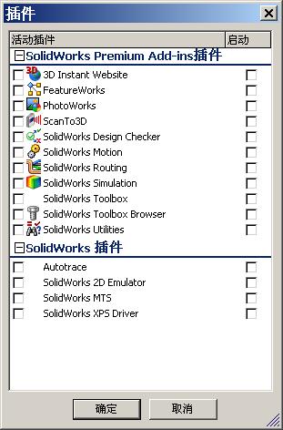

( M- o; [8 m1 _, o8 V据说flow simulation这个插件可以做流体模拟,
3 x! P% g9 A9 r, {但我打开SW,怎么也找不到这个插件在哪
" T1 P$ e8 r* O5 [& B有用过此插件的,拜托了,帮我指点一下。怎么能调出来flow simulation
7 @' \& T/ M& W8 C5 ~- | 1.JPG
- Y/ N/ a# W6 @0 V+ |+ I3 x! v1 u. W, i9 t5 c; `2 G" i" h
发表于 2010-2-11 14:40:59 | 显示全部楼层 来自: 中国黑龙江哈尔滨
solidworks flow simulation 要单独安装,在你的安装目录下有一个cwwi\cosmosfloworks,这里面有个安装程序,就是用来安装SolidWorks flow simulation的。
chenjun520601 + 2 热心应助!
 楼主| 发表于 2010-2-11 15:34:38 | 显示全部楼层 来自: 中国江苏苏州
OK..非常感谢,,哈哈,果然找到此安装程序
