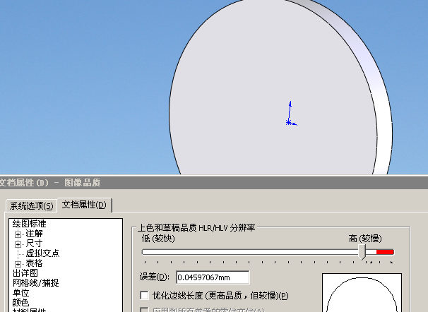

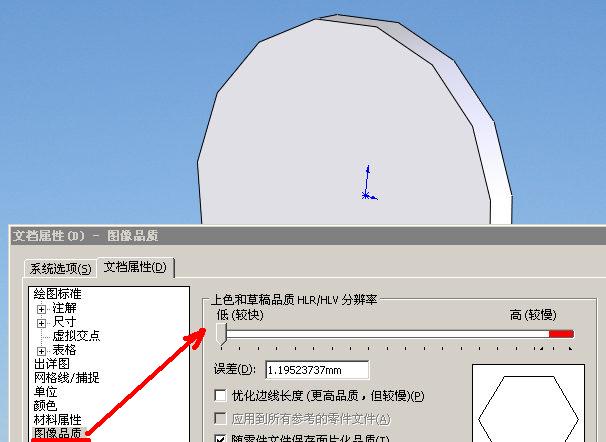

我的SW2009拉伸出的实体图形怎么感觉不是光滑的圆,是否是我的设置哪里出了问题?另怎样上传截图?谢谢

用JPG的图片就可以上传了
之前
之前
之后
之后
发表于 2010-2-19 14:07:36 | 显示全部楼层 来自: 中国河北保定
二楼说的很对,支持。不要设置的太高了,机子会很慢的
