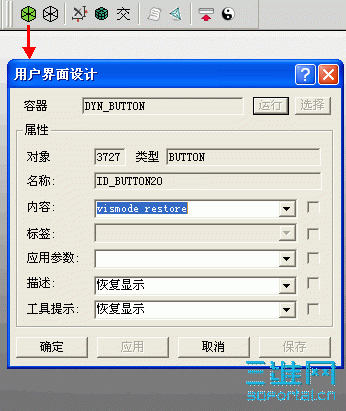

7 S2 n0 t6 v' m9 v8 q6 q( ^自定义命令内容为restore% j# D$ R7 _1 y( q, w/ Y: k! S1 @
1.gif 4 H, V! a) e  w, Y4 V* C+ S4 e. {
' t9 t8 `6 ~: I7 s' B$ ^
点击命令后使用鼠标左键选择一个对象,选择后点击鼠标右键,在快捷菜单中点击“结束选择”,既把所选对象的显示模式改变回默认模式了。如被局部线框显示命令改变过的对象,使用了恢复显示之后即会恢复默认显示模式。
