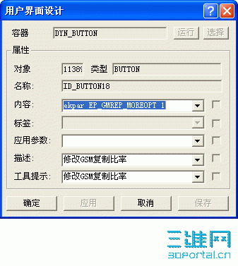

自定义修改GSM比率值命令的内容为ekpar EP_GMREP_MOREOPT 1
$ E) d% L: h+ Y 1.gif $ f8 ~; T, k" p
& S' I$ ]! L1 v- t4 J7 @) I7 z
) I: k9 R- M; e9 e# L先点击“修改GSM复制比率”命令后再使用“GSM复制”命令,选择“变形参考体”后比率里的值就可以被修改了,如下图改为3后的效果。

4 ]" l9 h7 M- u# U* F7 P9 i4 W自定义恢复GSM比率值命令的内容为ekpar EP_GMREP_MOREOPT 0
/ F) \# X7 u  _( U  r% L2 q9 P+ U) |8 c
( e6 \: O5 o. A) u8 z) d' Z' a如要恢复“GSM复制”初始状态不可修改的“比率”,可点击“恢复GSM复制比率”命令后再使用“GSM复制”命令,选择“变形参考体”后比率里的值就不可以被修改了,如下图比率值1是灰显的,预示着比率值1不可被修改0 a. D: p0 P3 I$ [% n1 b( n
