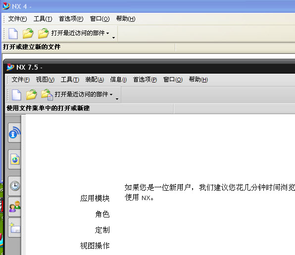

打开4.0的时候,就打不开7.5了 ,看那位高人指点下..谢谢

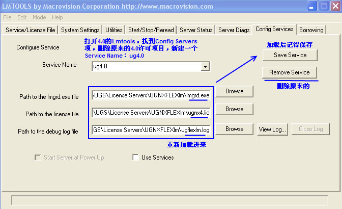

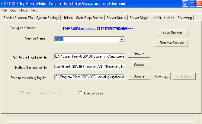

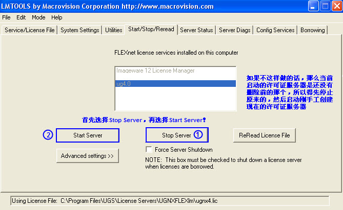

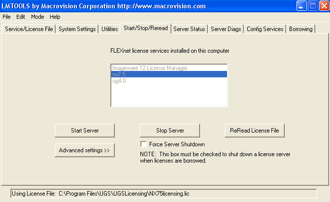

答案:可以同时打开!
# Z0 x. P; q8 U: X3 W) G. L: c方法有二:2 t! E, l- ^" f: d; X
第一种:如果你打开4.0后,7.5打不开的话,你可以在7.5许可证的lmtools的Start/Stop/Reread里面选择Stop Server(停止服务),接着再Start Server(启动服务)。
6 W' H0 K8 W' }! a+ V& {5 ~第二种:分别手动指定相应的许可证,文字我就不详说了,看下面的截图吧~~
