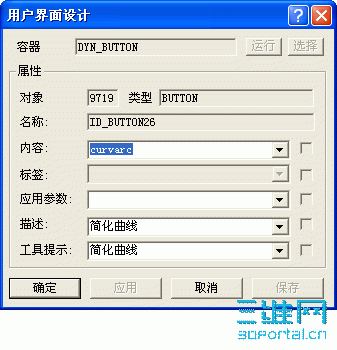

简化曲线命令是ThinkDesign 2010的新功能,对于老版本来说如果要使用这个功能那只能自己定义了。' |7 R5 ]/ c7 N( o
自定义修改GSM比率值命令的内容为curvarc
" q8 I2 A) y" R% I! u 1.gif ; |$ o4 `4 u# L- O& z& w
