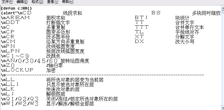

! m  y8 }" z& J8 O这个是我平时积累下来的常用的30多个lisp小程序,
- J) S9 X( o7 m, ?3 ~线段求和               多块同时缩放
: X0 E# S8 g5 l  H2 ]面积求和               块统计
0 A8 m! W! @% l- T5 R9 n+ M打断插文字            合并文字
' o9 s7 f+ S+ c0 n2 }5 @2 ^' \# i多重复制               合并单行文本3 S; x& l; E; ^+ V! t' g* Q- n# F
圆变多边形            字按线对齐6 g. l2 L. U' f9 `/ F! \3 \0 v
改多圆半径            分解文字
2 Z* \9 J3 ]4 F* c2 N沿某方向多重复制   改大小写! e) L3 S3 p, ]' c
改线弧圆宽度        按层改线弧圆宽度
( G$ m6 g! }# r- _2 h1 e: S- k改颜色                 旋转绘图角度% x7 @0 Y2 I$ |. K( |1 u+ a( }+ S
Z轴归零               加密) E& Z1 U$ J( e/ J
将所选对象的层变为当前层         只显示被选对象所在层
+ B2 A7 m9 [0 S- [: S快速改对象的层                       解锁图层
. F; ?* n3 U7 _! X. x% t' @+ G! b关闭/冻结/锁定所选对象所在的层: ]$ j) B  O0 B4 G0 A; ^' ^  @
显示/解冻/解锁全部层
; J3 I' ?1 y( G9 N: H显示+解锁+解冻全部层
2 D5 A( ?7 @; W8 z, ^7 r1 w% u! C, M  k- p; d3 j* R
加载程序7 {% `2 t* ]& f
你可以直接将这些程序,拷到cad的安装目录下support文件夹里的acad2004.lsp文件里,这个文件用记事本打开,每次启动cad时就自动加载了!( Q; g0 D; L) ~& N1 @8 [6 {
6 T- Z( s2 k7 Z0 K3 B; @( I

 楼主| 发表于 2010-2-21 18:02:17 | 显示全部楼层 来自: 中国广东汕头
好像有点意思 就是不知道2006和2008能不能用···
5 T3 p, p! j0 e6 c8 v天璇诛仙 发表于 2010-2-21 09:27 http://www.3dportal.cn/discuz/images/common/back.gif
! ~7 u, ]. M* v
) t) g& e" }4 k: A  ^3 Z+ x
朋友放心04-08  版本都有试过是可以用的。如果有问题可以直接找我。
