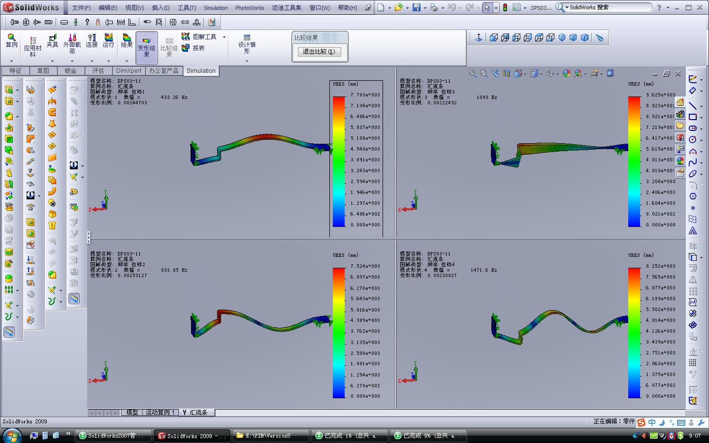

一个产品
% }8 M, |: Z0 k) c$ w材料T2纯铜,做模拟频率分析后,查看位移!位移结果大的惊人,请高手指点,为什么?教程上的轴承与轴承座的频率测试后位移也同样大,为什么哪?
5 Y. t5 w% X8 l7 n1 R' \请高手指教!这个位移是不是错的哪?
3 j) N6 V. A# ~, d$ r
' m5 {: T/ R0 z" `附位移报告及产品实例!
& Q( P, _4 e: f+ `8 \; c8 `, Z0 T6 @4 ^1 k6 W
请高手帮忙分析一下!

我做的也是那么大 不知道为什么
# F/ \: L- u& [/ G' W* B是不是在这样的情况下 位移不不必要考虑的因素啊

在频率计算中位移没有实际的意义,不能作为参考
