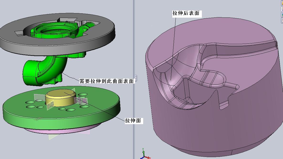

请问各位大侠,在SW2009拉伸特征中,如何将拉伸面拉伸到工件曲面表面。(有示意图)8 j" x7 \5 q4 x/ D2 x/ @! n. \

发表于 2010-2-21 16:31:18 | 显示全部楼层 来自: 中国北京
试试用需要拉伸到此曲面更换拉伸面。就是更换曲面功能。
发表于 2010-2-21 16:46:16 | 显示全部楼层 来自: 中国江苏南京
试试看直接拉伸到下一实体。
发表于 2010-2-21 16:50:39 | 显示全部楼层 来自: 中国河南洛阳
试试拉伸至下一面或拉伸至指定面
发表于 2010-2-21 16:54:05 | 显示全部楼层 来自: 中国北京
成型到实体和成型到一面行的!1 ^3 }7 V( e8 y* S& [; V" r5 l
更换曲面也可以。
发表于 2010-2-21 21:45:16 | 显示全部楼层 来自: 中国广东深圳
一定要把你要成型到的曲面缝合成一个实体面才能拉伸。
 楼主| 发表于 2010-2-22 08:35:34 | 显示全部楼层 来自: 中国江苏苏州
谢谢各位,我将曲面缝合后就可以拉伸了。
