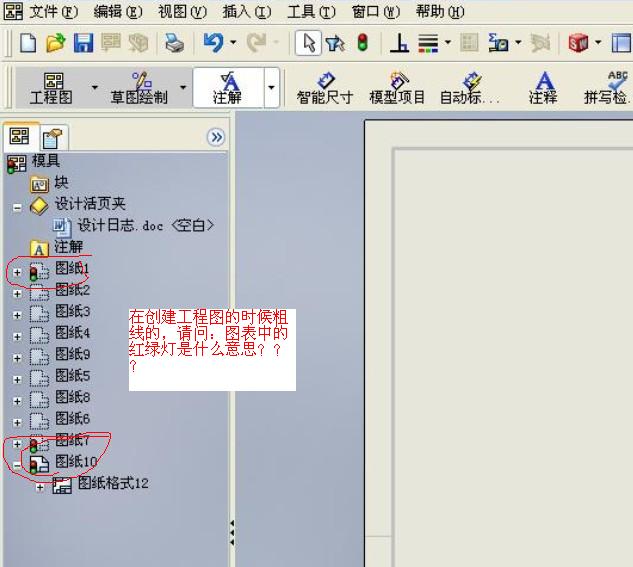

问题一:如图一

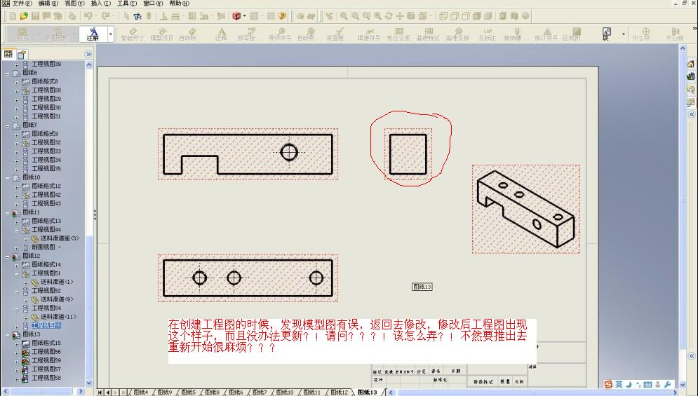

+ n2 p5 r! ]4 t( h# M! V问题二:如图二3 }" D5 L% n# r& Q: Y

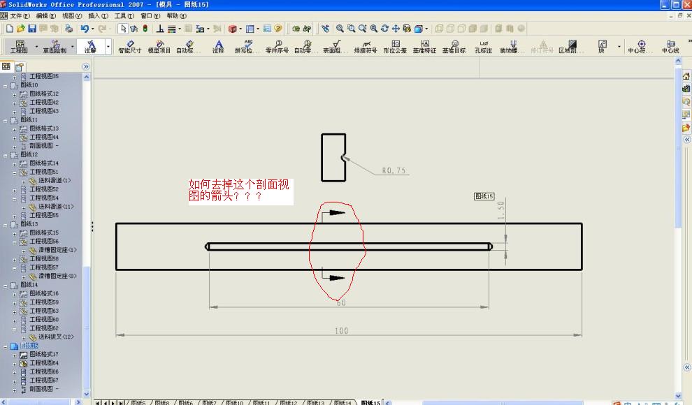

问题三:如图三7 O+ U2 Q/ c  l; `3 D. Z

我就回答你第三和第四个问题。第三个问题是说你的图纸需要更新。第四个问题你选择工具》标注尺寸》垂直或水平尺寸链就行了。

图一:更新或者点击重建模型按钮
0 M8 x& z: K4 F+ C5 z图二:可以采用局部剖切。在右视图上画圆,局部剖切到需要的深度

第一个问题,按菜单栏的“重建模”即可解决(即你指的红绿灯)
8 L; H! H' [9 b4 V- Q; G' [5 {第二个问题,试了一下好像无法隐藏,但如果只是为了出图上不显示那两个箭头,可以在打印前分别按住它们并将其拖到图框以外,这样打印的图中就没有那箭头了 - t+ \% X: ?9 A) W
以上仅供参考
