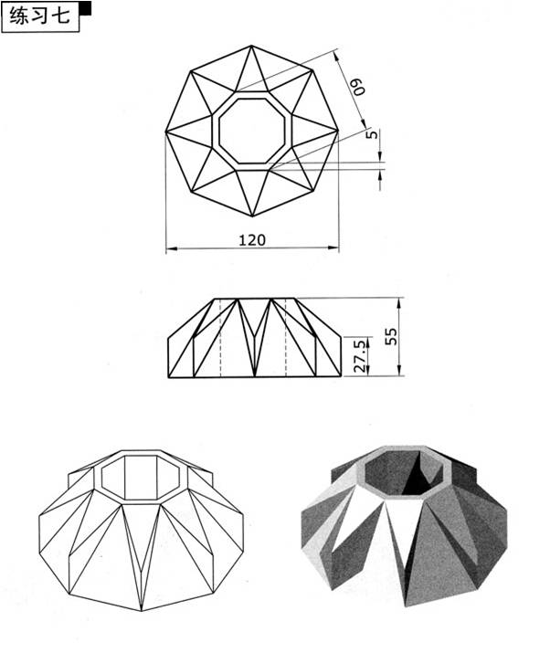

1 z( q) P% X" q: G* P请大家帮助看一下, 这个图用放样怎么先做出主特征,然后切除来做,试了半天做不出来,只会用曲面来完成,比较麻烦,请大家最好用最少的特征给做出来看看,方法不限,特征越少越好

是这样吗我用拉伸切除做的主特征http://i3.6.cn/cvbnm/2d/c1/f9/efae6f9290886a186bcaedbbe91aafa4.png

 楼主| 发表于 2010-2-22 15:11:13 | 显示全部楼层 来自: 中国内蒙古呼和浩特
二楼的就对,请把原文件上传一下好吗

二楼的不用传了,看了你的特征树明白你是怎么做的了,我用你的方法也做了一个,谢谢
) L2 p+ @1 L8 f+ U& [- _* I+ L还有没有更简单的方法啊

好东西~不过主体是不是也能用放样做呢?
 楼主| 发表于 2010-2-24 11:26:37 | 显示全部楼层 来自: 中国内蒙古呼和浩特
主体放样做不出来的,你自己可以试试,反正我没做到
