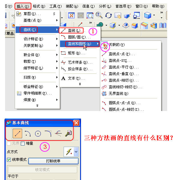

如下图三种方式画的曲线有什么区别?
发表于 2010-2-23 13:17:49 | 显示全部楼层 来自: 中国山东济南
从效果上看画出来的曲线没有什么不同,只不过划线的命令所处的位置不一样。
发表于 2010-3-7 15:42:14 | 显示全部楼层 来自: 中国江苏泰州
3是非参的,1、2是有参的,不知对否?
发表于 2010-3-7 16:28:44 | 显示全部楼层 来自: 中国江西南昌
怎么看和2.0的不一样呢
发表于 2010-3-7 17:48:50 | 显示全部楼层 来自: 中国湖北鄂州
1和2为参数曲线,3为基本曲线,是无参数曲线8 {' V5 _. z1 [" h
参数曲线具有一定的关联性,当其它特征改变时,此参数曲线也随之改变,无参数曲线则不能.
