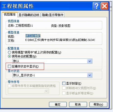

如图所示:可先在装配体中爆炸好后后,在生成的工程图中,可击右键,选择属性后,在配置信息的“爆炸状态中显示”前打勾与不打勾来切换爆炸状态与非爆炸状态!
