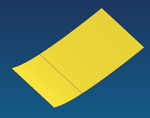

两块相切的面,缝合好后中间有条线,如何将线去掉,使之成为一个大面,不改变曲率的情况下,谢谢2 ~. [/ c! e, `, ^1 M. n

可以用曲面融合命令,不过,意义不大。

发表于 2010-2-23 19:38:51 | 显示全部楼层 来自: 中国广东东莞
如果是拉伸或扫描面,可以先连结曲线再做拉伸(或扫描)面

发表于 2010-2-24 16:37:50 | 显示全部楼层 来自: 中国北京
得用边缘线做个网格面啥的行不。
发表于 2010-2-24 16:38:45 | 显示全部楼层 来自: 中国山东青岛
用边拉伸个面,再用“替换面”替换一下,那条线就没了。

1)除非两个面是曲率连续,否则是去不掉的;
0 r7 I( o( H! R) ~5 e5 a6 B
6 L' s& @- u5 J; d* \3 [1 }) r" O2)如果仅仅是让这条线看不到,如果是两个面首先使用“Sew(缝合)”成为一张面,再将显示模式改成“不带边着色”,呵呵,是没有什么意义。

最终的面是光顺的就可以了。

用合并面这个命令,去了好看一点,反而给后续加工编程带来不便!
