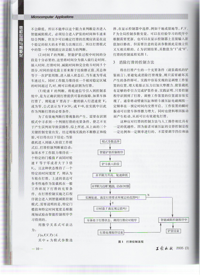

[分享] 装载机中的打滑现象
发表于 2010-2-24 04:25:34 | 显示全部楼层 |阅读模式
装载机中的打滑现象
发表于 2010-2-25 22:57:45 | 显示全部楼层
轮胎装载机目前大部分为四轮驱动,实际上存在寄生功率
