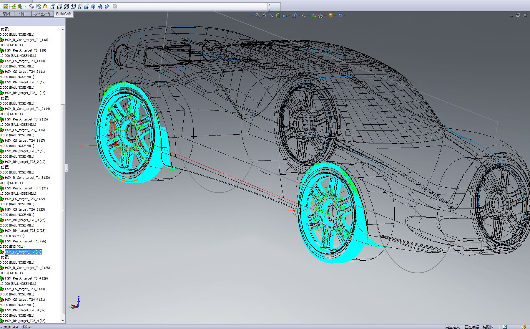

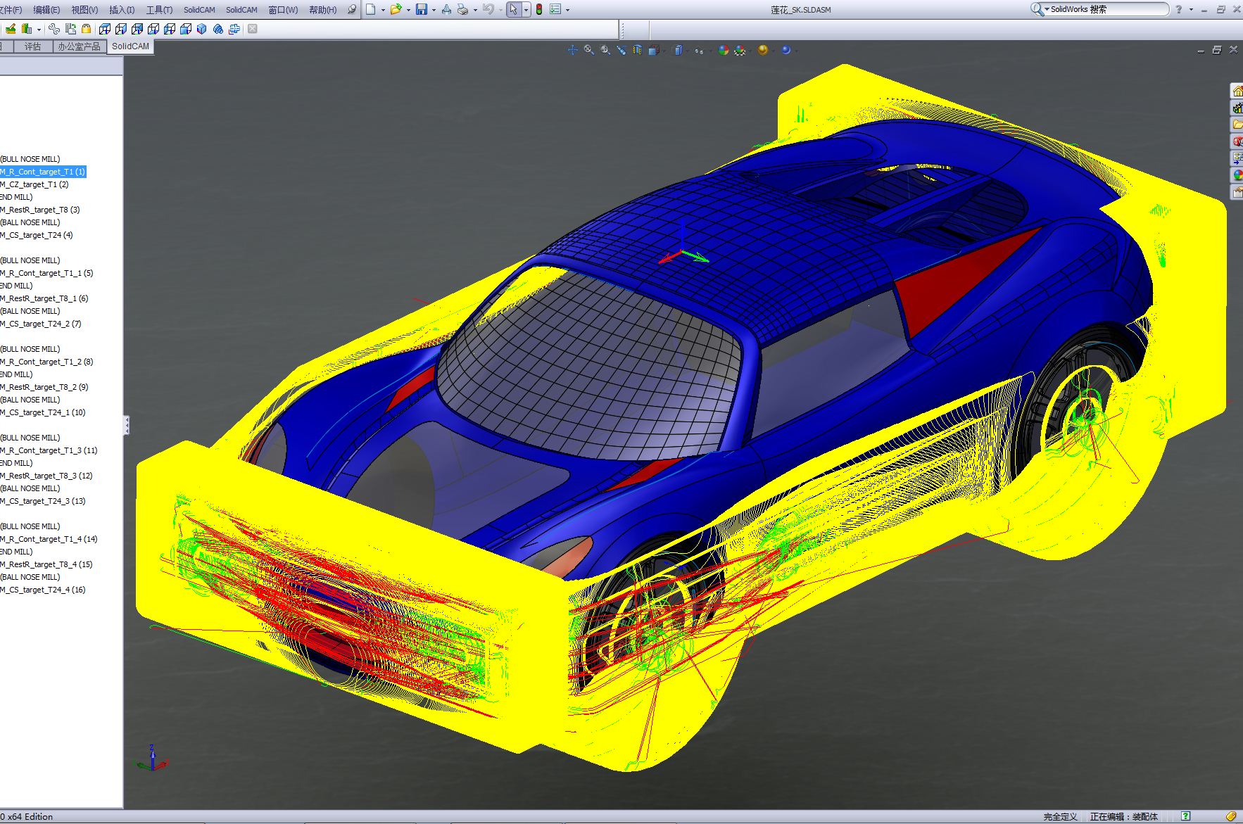

: Q$ X3 c) V6 Q$ x& i第一道菜分上左右前后5面一粗 截图202.jpg    截图203.jpg ' c) U0 X1 \' h  E$ R& F

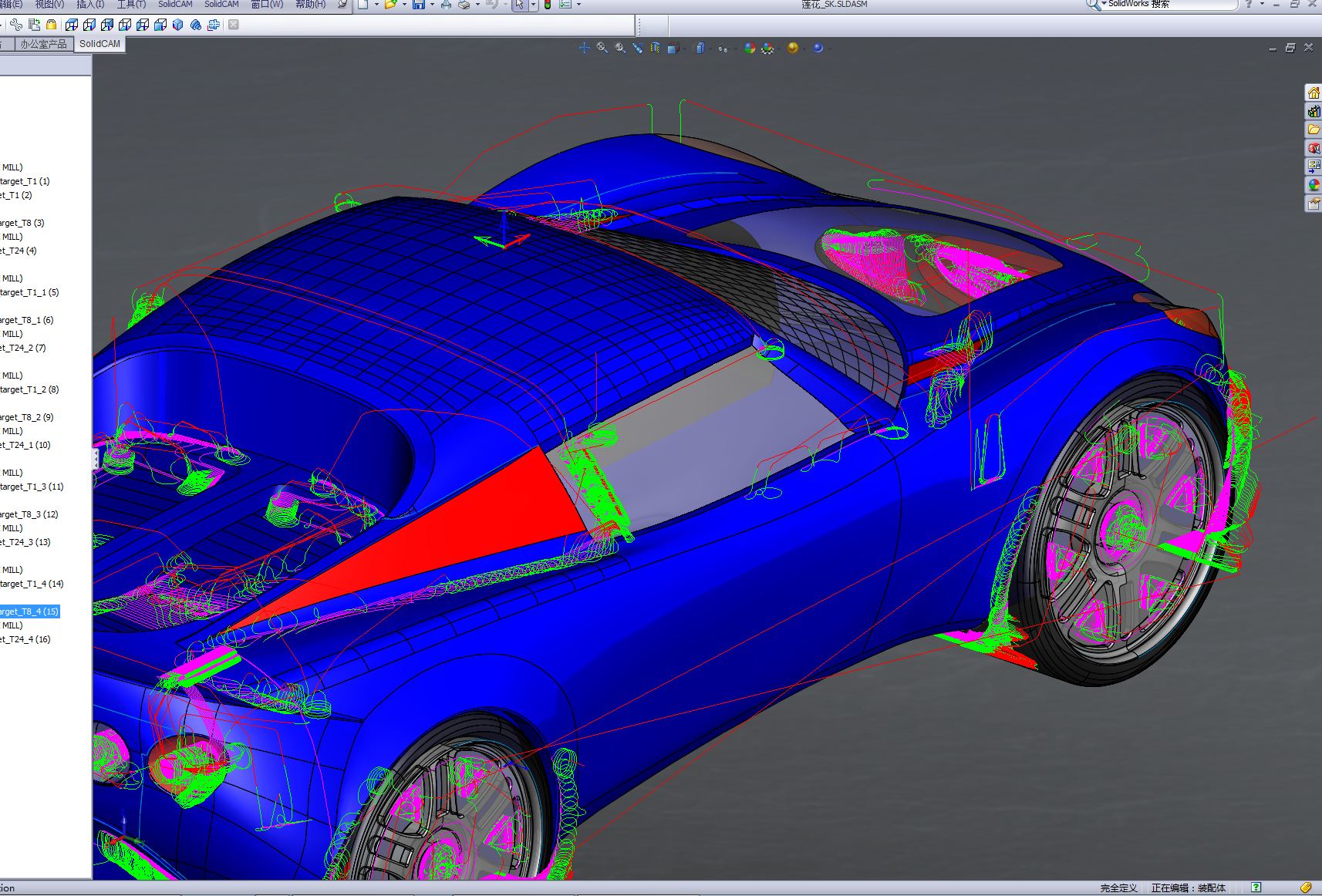

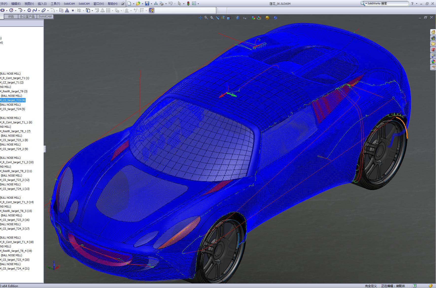

第二道菜二粗 {温馨提示:后处理不行者请别玩这种爬山式高速提刀}
# P* q' j3 Q+ E" N
: V% A/ }% O; R. H6 h1 _" j# t7 w- L' i" N) l$ O
截图204.jpg    截图205.jpg    截图206.jpg    截图207.jpg ( t- \! f7 x: S  z  y5 l# x: K

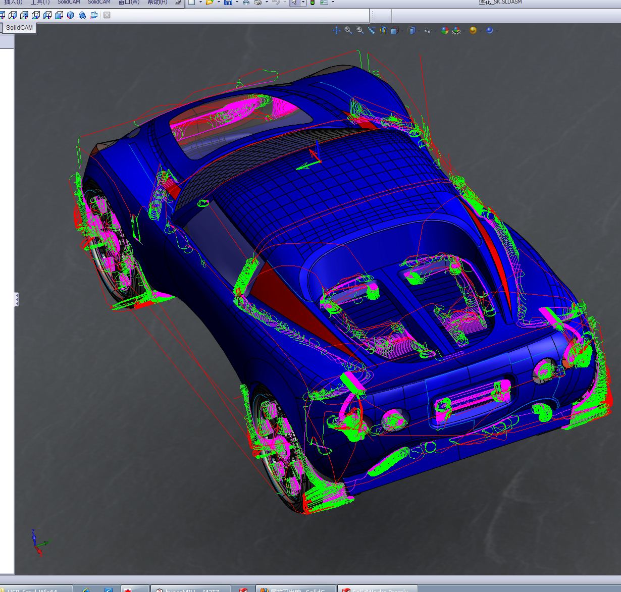

6 v/ F4 z& X5 g第三道菜 车身等距半精/连刀成一条程式搞定!放大图片方可看清刀路- h! d1 Q5 J! \" p. m
" n$ a: t$ s4 N: F, b0 F9 z4 E5 B3 K5 r9 C1 N8 y+ ?' F* V2 ?
截图209.jpg    截图211.jpg 6 i0 Q: B1 N* I! B; k

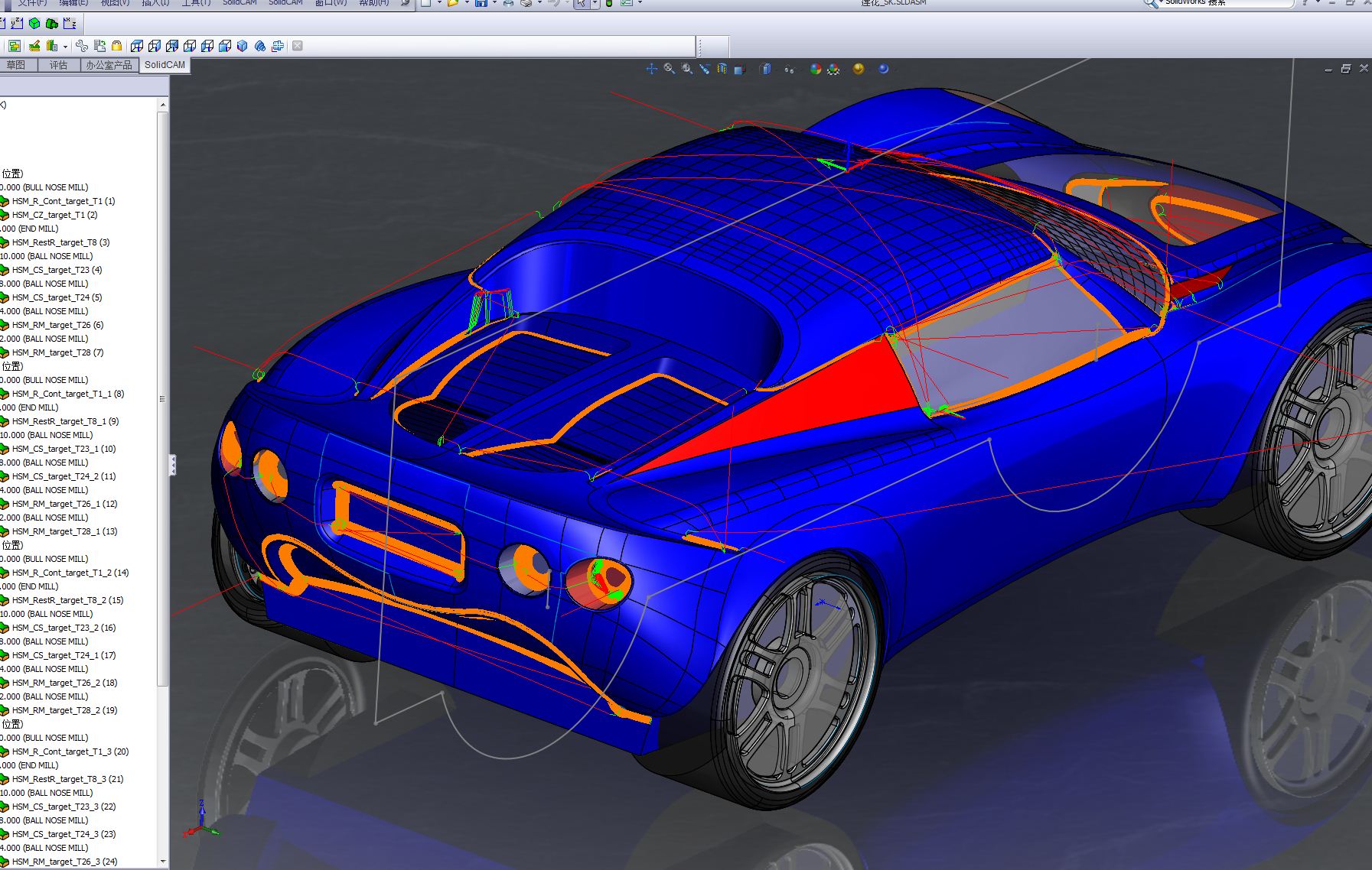

- f1 i3 W# r# U4 T" @" V2 f第四道菜 见识下清根,4*R2刀 ,放大图片方可看清刀路
3 b: }1 ?5 j7 G" P# r0 y5 {9 |: u4 v8 f" [+ }! s6 D
截图212.jpg    截图214.jpg % S) ~$ g5 `: `; E5 n# H! X! |8 s
$ H$ S0 U6 S+ Y1 L  I2 x' f, k) D第五道菜 再次清根,2*R1 刀 ,放大图片方可看清刀路/ s1 R  ]$ o3 q( s  U+ Q; U
. }  B1 ~( a' F2 ~! @) q0 z! q7 [ 截图215.jpg    截图216.jpg . j0 B' T. t9 G
