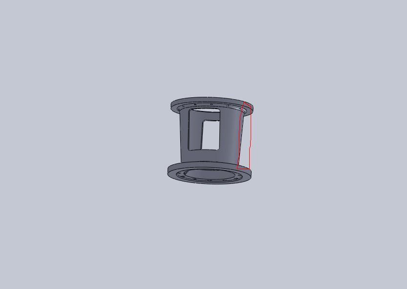

机架90.JPG 帮忙看看上下面之间的加强筋怎么做啊?
发表于 2010-2-24 15:06:45 | 显示全部楼层 来自: 中国北京
在上下法兰之间连一道线,线别太靠外沿。用这道线做筋,再把筋的外面延伸到你要的位置即可。

 楼主| 发表于 2010-2-24 15:57:32 | 显示全部楼层 来自: 中国江苏宿迁
二楼的朋友,可以问一下那筋可以拉到法兰最边上吗?

由于几何关系,不能到最边上。但是有谁做这种加强筋是到最边上的呢?
发表于 2010-2-24 16:04:59 | 显示全部楼层 来自: 中国北京
你想一下,线画在边沿,筋加宽后是不是就超过法兰外缘了。4 C5 L& j& G$ {. x
你把线弄得靠里面一点做筋。
9 i- x9 _2 \4 U- K$ L+ e/ H4 F然后按法兰外缘作个曲面,用曲面把筋的外面置换一下不就可以了么!ok

发表于 2010-2-25 07:56:48 | 显示全部楼层 来自: 中国江苏泰州
用拉伸也很方便
