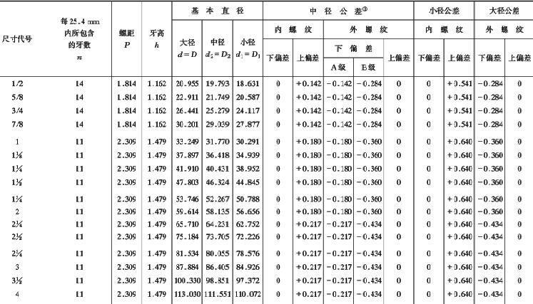

; M: H1 D- r0 D- D6 J7 z" C有个石油设备上用的管螺纹。Rc 1/2。我以前没怎么接触过管螺纹,感觉无从下手了。
* f" Z  ~3 }9 F( d2 H  查资料找到了大径和小径。由于这种螺纹是有椎度的,所以来这向师傅们求教下。# |2 Y, u8 o0 Z3 [9 @+ S# L
  资料上标的大径和小径指的是螺纹哪个部分的尺寸呢?是在圆锥的大端的还是小端的尺寸啊?

大指大端,小指小端,要符合RC1/2的螺纹标准。

Rc 1/2是英制密封锥管内螺纹,公称直径是1/2英寸。基准直径是与小端面等于基准距离处的直径,详见下表:

谢谢楼上的,又知道基准距离了
