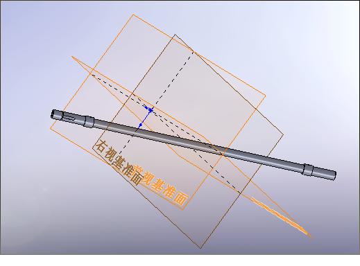

遇到个问题  我打开张3D图纸,准备出2D ,三视图投影时 正视图不是与X轴,Y轴平行的 而是夹了大约40度的角。 看了3D才发现 它空间里与X Y Z面有一定夹角,现在2D工程图出不出来。- ]  w3 K! d6 o: o3 Y5 l
怎么解决这个问题 ?高手指点下

你自己再建立基准轴和基准面,建个正的就可以了,然后正对着建好的基准面正视,保存视角名称,比如A,出工程图的时候选视图A,然后你就可以投影了

1,在零件中旋转:插入--移动复制--旋转.
" Z# R% ~' S- l  e8 j2,在工程图旋转:用上面图标中的旋转模型视图.

有一简单方法:在工程图中,工具--对齐工程视图--水平边线(当然要先选取一可用边线)--视图就会转正./ `$ w+ S4 _) l% c4 N( ]& ?' |0 \: Z
假如要知角度,用测量工具

在工程图里,把视图转正后,再进行分图转换

给你个标准答案,呵呵:
; `+ |* U9 n/ `: r7 {3 Q先把你需要的三个视图方向在3D图中确定好。比如把轴的端面作为左视图,那么选中端面,选择正视,端面就正面朝向你了。然后你按空格键,出来“方向”窗口,选中左视,再点选上面的第二个图标“更新标准视图”。这时,你选中的端面就是左视图了,在工程图上也是左视图。使用同样的方法,定位3个方向的视图,工程图上就出现你要的视图了。; Y! q3 s! r9 Z" o3 S, I
今天没有时间截图了。按照步骤你应该可以搞出来的。
