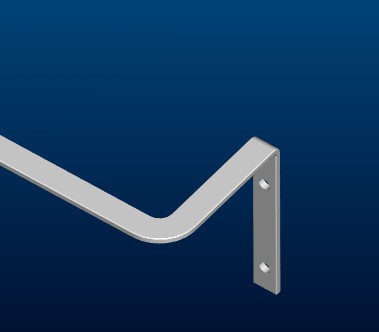

做平面折弯,需要什么工艺?要用到什么设备,用一般的折弯机可不可以?上一图.这个板厚2.5mm,宽10mm,材料为不锈钢,请大家指点.3 c8 E9 |3 B5 @1 p8 d7 s, S) a: \

关键是有相应的模具. x( k9 ^7 |7 u! G& L7 z) v
折弯机是设备, 若设备吨位足够, 再加上有相应模具, 就可以压制.

如弯曲半径够大,配上简单的模具也可在弯管机上加工。
发表于 2010-2-25 13:11:13 | 显示全部楼层 来自: 中国江苏南京
可以折弯,关键是折弯半径与折弯厚度方向的比例。' H* X& j4 U: i& d2 o- T
还可以红弯
发表于 2010-2-25 13:48:36 | 显示全部楼层 来自: 中国辽宁大连
楼主对该产品的要求没有提,如果没有特殊要求,使用一般的折弯机进行压弯就可以;
6 w& d4 T# F- r$ Q如果要求比较高的,可以使用校正弯曲:在自由弯曲阶段后,进一步对贴合凸模、凹模表面的弯曲件进行挤压;

100吨位的折弯机,不知够不够,模具是个麻烦事.
发表于 2010-2-25 17:36:20 | 显示全部楼层 来自: 中国台湾
光是折弯机应该很难做到LF所示图形(厚度要一样)
 楼主| 发表于 2010-2-25 17:44:56 | 显示全部楼层 来自: 中国广东江门
精度要求不高的,厚度可以有变化.
发表于 2010-2-25 19:51:26 | 显示全部楼层 来自: 中国四川成都
批量大,可以用折弯机配上简单的折弯模,如果量小且企业也没有相应的折弯机设备,不妨考虑小型压力机或钳工工具弯制也能解决,毕竟只有2.5mm厚,10mm宽。
发表于 2010-2-26 16:16:09 | 显示全部楼层 来自: 中国四川资阳
这么小的R又是条料,要红弯才行。
