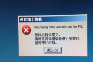

我的UG模板有问题,一直解决不了,各位高手,可否指点一二!

部件都没定义啊!- f; t) v: r: \! o' k. A# r
几何视图-->MCS_MILL-->WORKPIECE-->指定部件(选择工件几何体)-->指定毛坯(选择毛坯几何体)
& P$ D2 m6 _- n4 N) Z7 o+ T这样再生成刀路,应该就可以出来了,不是什么模板的问题
 楼主| 发表于 2010-2-26 07:37:24 | 显示全部楼层 来自: 中国广东深圳
这个是进入刀路模块的时候,
 楼主| 发表于 2010-2-26 20:59:53 | 显示全部楼层 来自: 中国广东深圳

$ J3 _% E/ B- X1 p这个就是调用模板的时候提示的,到现在都一直没搞定!好心人,帮帮我!!!!!
