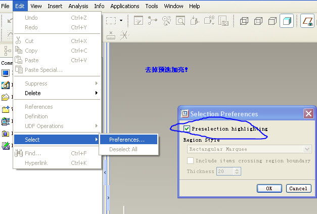

在碰到曲面多时,WF的自动选择,造成使用时很慢,6 W; ~2 v6 x7 u$ E- `6 b. f
特别在转动时(要求光标移动曲面上,立既转动),简直不知如何是好。' Q1 e+ g4 R( F" ?
! s# H6 U  K* O  L; E* I) j
带个PART 上传 2.0 的,各位老哥是否有同样问题。
' S2 g; m4 M5 N: d5 P/ u+ v% ~% l请告知小弟如何是好,6 k: d2 N; R( O( ^% Z' O  G
早年2001很好用,可随着硬件升级,高版本显卡2001支持不了,/ n2 M5 D* _! ?9 ], E
现换成wf2.0 。如上问题就出现了,汗啊,不知如何是好啊。

显存不够。建议升级硬件(显卡/CPU)。

; }" b8 d' N) n* z你用的什么系统?如果是vista,或者win7的话,更新一下显卡驱动即可!我用的是xp,打开你的模型转动,移动没有问题。+ \7 r5 Z. O% S. J! Z7 ~8 j
3 J! p" d, H% C/ K5 a8 ?& ]) q如果还有问题,就和你的模型有关系了,你试着打开其它模型看看有没有同样的问题
 楼主| 发表于 2010-2-26 16:11:43 | 显示全部楼层 来自: 中国浙江宁波
不是移动,我指的是编辑,比如我们选个这个面组。  k# ]2 {8 h. `: K
光标往上一点,立即放大什么的,中间总成停留时间。
  |3 Z& |& K: q3 k/ w  p3 z自认为硬件还可以。有没有办法让wf不要智能选取

你的这个图我打开看过了 没有问题 是你的电脑硬件配置问题吧
