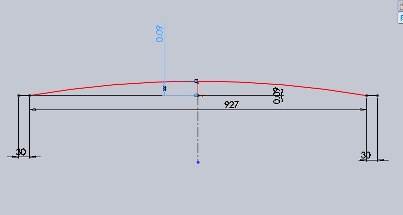

弧和线的距离是0.09mm如何在SW中做到

我是要画出这个距离的图 要这个距离的图形后出现过定义  2楼你没看清
发表于 2010-2-26 19:17:01 | 显示全部楼层 来自: 中国江苏镇江
SW的尺寸最大值是1000000,而你这个圆弧的半径是1058512.5,刚好超出,所以无解。' D: |& E+ I- `7 a' l) i0 _
楼主这样的问题好像没有实际意义啊。
