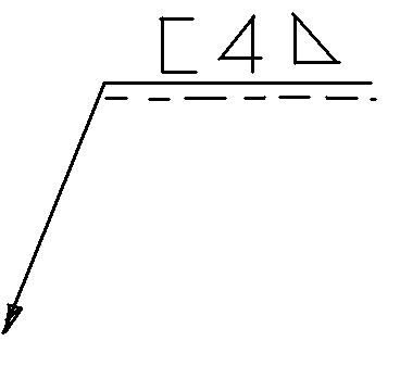

[讨论] 这种焊缝在SE-ST如何标注?

/ J7 [6 v2 T3 Z3 C) } 焊缝.JPG 各位大虾
+ G# p; I& o- H  V4 T$ ]/ e6 F这种焊缝在SE-ST如何标注?我在SE-ST中找不到 "["这个符号.

- ?; p( c8 ?! }3 W# ]前面的那个符号自己画一个,然后保存为块,以后想要就调用出来吧!, B; c4 w# U6 w( W0 e! Q
, Y8 q8 y( p0 @$ W% ~1 b3 ^, i
[这个符号可以用输入法打出来,但是这个符号跟你图上的还是有差距的,他的2横太短了吧,我想如果想完美表现出来还是自己做一个块好~!
发表于 2010-2-27 14:53:46 | 显示全部楼层
我一般先用焊接符号4+三角,然后在用草图工具画3边

SE很多地方不符合国标; ?2 p+ @2 R+ t
johnnyhuang 发表于 2010-5-5 16:55 http://www.3dportal.cn/discuz/images/common/back.gif
& B$ O6 g/ A5 P& u; i) C( v应该说SE国标化还是不错的。9 m8 Y4 v- V3 S' t% M- X: O' q
有些细节需要大家提出意见,西门子公司才能改。& B9 ]& ^' \# j* j
三面焊缝的符号就是一个例子。
发表于 2010-5-17 11:01:34 | 显示全部楼层
楼主图示的三边焊接符号现在还没有,这个开发问题会到今年10月份得到解决。

直接用键盘上的“[”。
