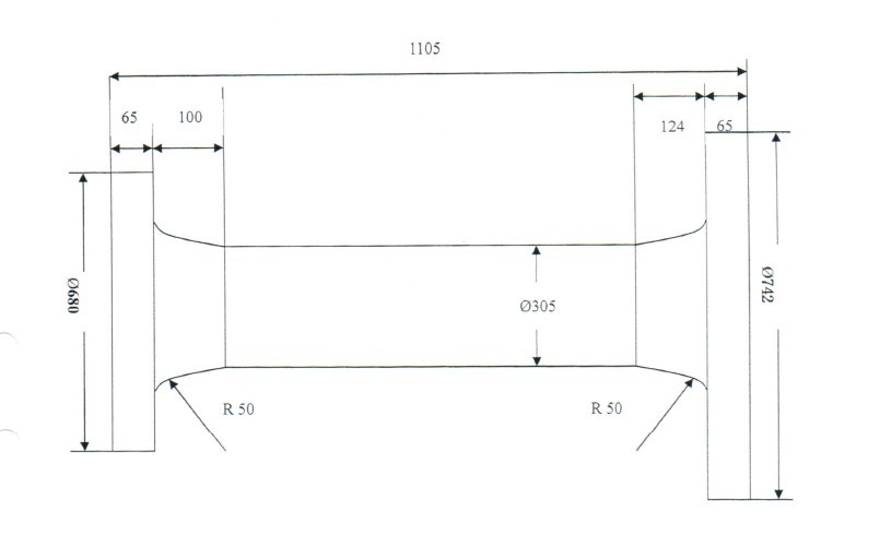

小弟刚开始接触锻件,一点经验都没有,那个大哥能给我小弟点经验之谈啊,比如自由锻零件的下料比等。如果是给客户报价,都需要注意哪些东西,有经验的大哥给我小弟点指引!!!跪求0 X+ f5 M+ a/ H5 J
5 @' Z% V) b( K4 p: O0 D$ p% Q! c; f5 E% |
像下面这样的轴 如果是自由锻,下料比是多少,如何计算?

看原材料规格,材质才说下文。楼下的接到。
发表于 2010-2-28 16:11:54 | 显示全部楼层 来自: 中国辽宁大连
需要知道产品锻后与锻前的性能标准,计算锻造比就可以计算出来应该下多少料;
: P2 u2 R4 q! ^8 M- e$ R! Q: O' z6 y金属在变形前的横断面积与变形后的横断面积之比,长度比或高度比称为锻造比;
发表于 2010-2-28 16:38:33 | 显示全部楼层 来自: 中国广东广州
对要求高的锻钢件,成品重量不超过钢坯重量的70%,一般不超过75%。
发表于 2010-3-6 10:37:27 | 显示全部楼层 来自: 中国江苏南京
如果仅仅考虑形状的话,通常锻坯做成哑铃型的,单边余量估计要放到20-50,中间圆杆可用夹子等工具,余量在10-20,法兰余量外侧20,内侧估计要到50左右,因为内侧不易成型,尤其是在根部,余量因此要多放一些。

余量加上5%的烧损
