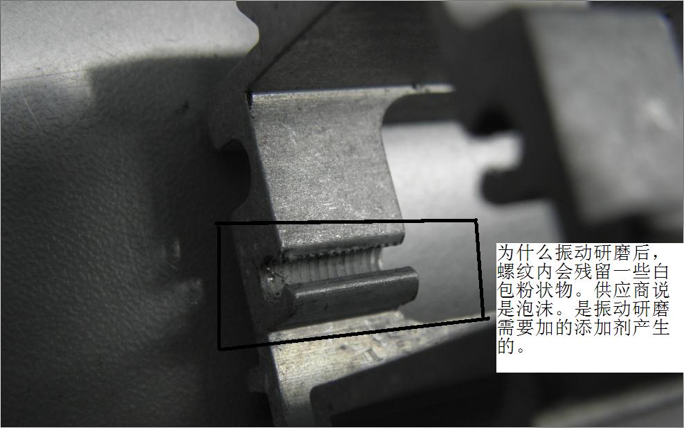

振动研磨后,螺纹孔内残留一些白色粉状物是什么东西?
8 t# {3 `% n7 k3 I1..供应商说是振动研磨添加剂什么的,给忘了。没有洗干净,所以残留下来。不知道这种东西到底是什么? 8 T7 y& n2 J+ V0 a, H
2. 这种产品后道还要去镀镍,所以还要经表面处理,如酸洗等, 这种白色粉状物可以洗掉吗?
& e4 o/ X: w* ?* w! A, \' \3. 对于这种现象,振动研磨过程有何方法可以控制呢?4 h& Z  x+ Q  C. r9 n; r
谢谢各位了。
1 _4 C1 y; p6 B! T4 n- \6 @# H如下图: . l+ r" [+ n$ Z+ ^% S: f

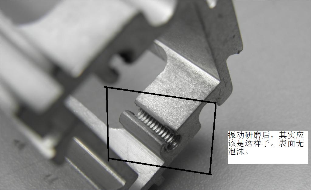

图1. 是振动研磨后,合格的,没有白色粉末的 螺纹图片;0 Z* p( o; H* q! o" T8 n$ `5 p
图2. 是振动研磨后,不合格的,有白色粉末的 螺纹图片;

如果不是研磨效果不良,就是残留的研磨膏,楼主可以清洗后确认,看能否清洗掉;

4 |3 D0 t6 q# v8 T0 U# [# v( V-->研磨液过少!磨材的粉末乾结于螺纹孔内。
