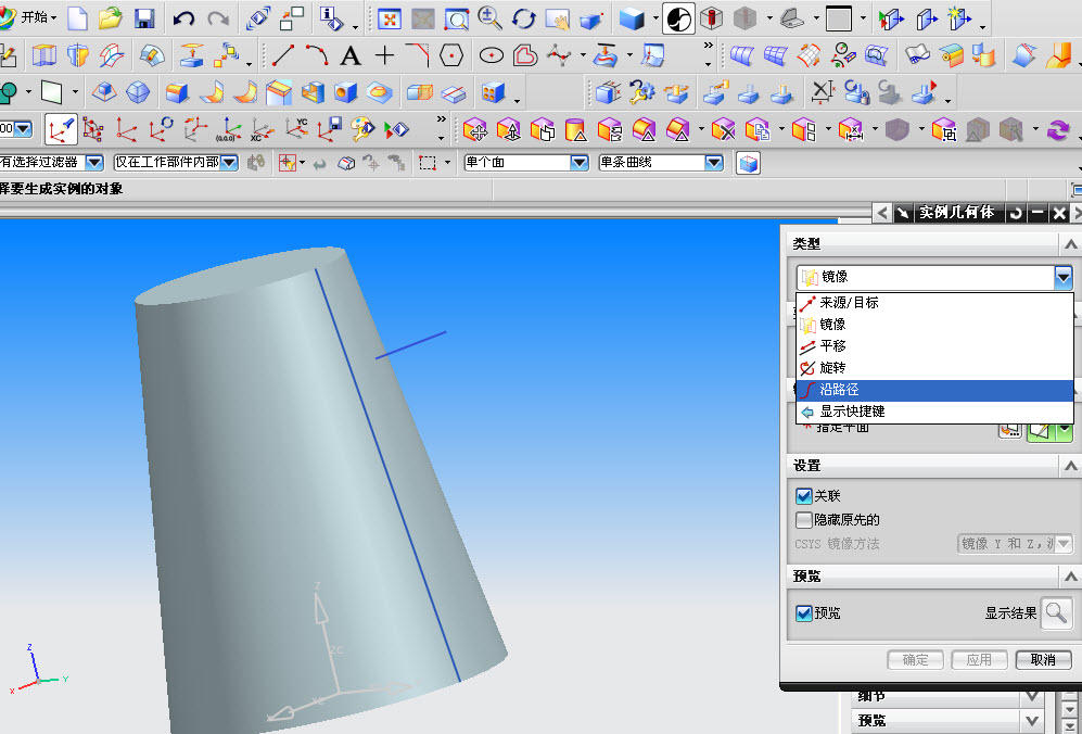

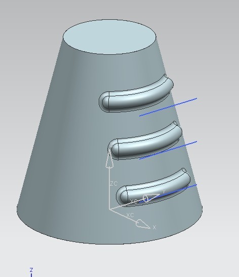

一条直线在圆锥面上投影,然后对投影线进行操作建立如图所示特征。请问UG能否通过阵列一次性得到与将该直线阵列后再投影,然后再对投影线进行操作所建立的特征相同。

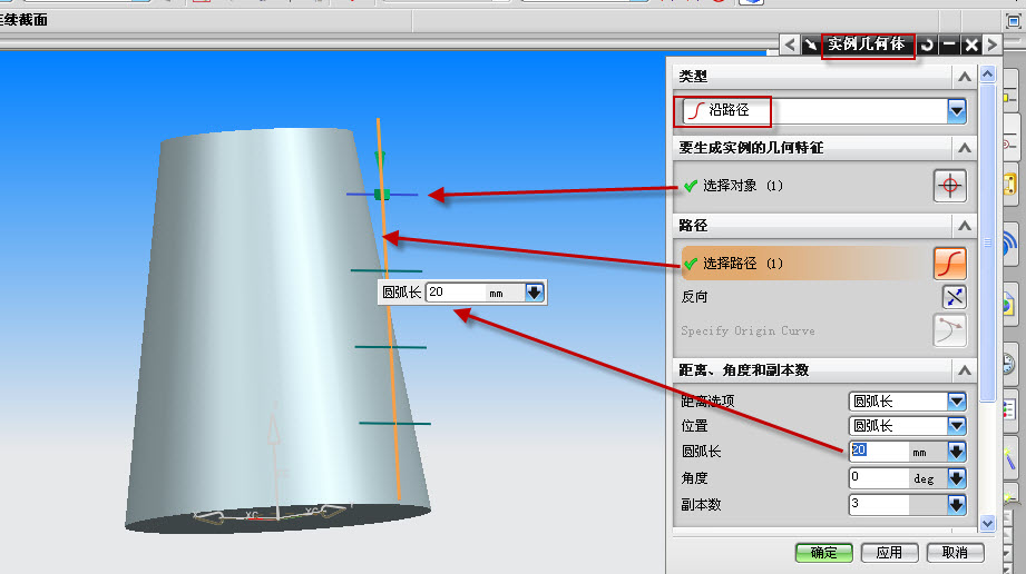

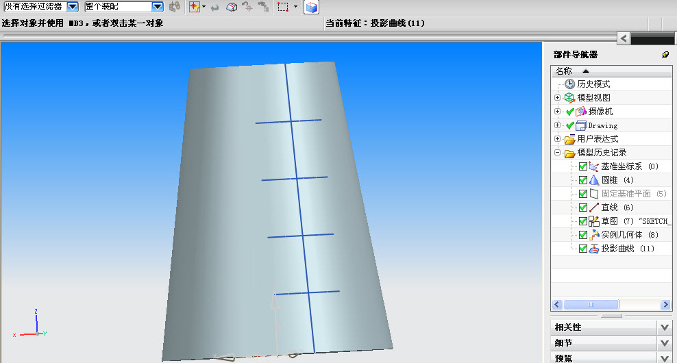

0 L( l3 w* |( Z9 V% j& q6 s用引用几何体中的沿路径(先作一辅助路径线):
