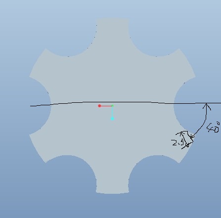

在线立等,悬赏20SWB,做棱边可变截面切除,保证2.5长度三维方面不变角度40度

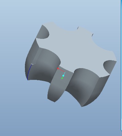

我觉得重新建模还简单一些,在可变截面扫描中一次性把本体和切口都做出来。感觉在现在的模型上做这样的切口很难!

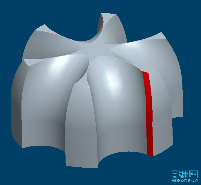

结果如图
# F4 o1 w. X/ u% y' M- O) j+ k看了楼主的PART,$ d1 v# o' v9 P5 _0 Q/ B6 R' ]; O
觉得有种很不对味的感受9 M5 ^1 ~3 P7 q; Q% a' Q5 N
从野火开始,可变扫描完全可以代替那种2001的老扫描5 n7 e$ c/ }& @) T/ P) G% U
但好多人还是在乐此不疲地用那种操作繁杂,功能低下的功能
- Z* N+ b0 }" h5 z9 M, }/ S4 a; a4 s思路老是2001,那升级到野火有啥用?还是用2001吧& s& B$ M9 v' {$ [
而因此也有人老说2001比野火好
, |/ m# o9 z6 b: i6 {' @6 n* J1 b8 @楼主在用WF5,其实前面几个扫描步骤完全可以用可变扫描来做2 G& f! p- j0 x: G$ v8 F
灵活性会更好,希望楼主去试试" C& f! H- n' B1 F' L9 e
PART见附件,没有啥高深的,都是基本操作,希望能看懂
