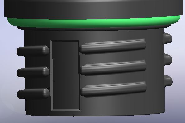

注塑成型的塑料件螺纹,在工程图里怎么标注,不是国标的螺纹不能用M来表示,只能用文字注解吗?不知道坛友们是怎么处理的。如图螺距是6的在工程图里该怎么标注或者注解。

国标里有呀,按标准就可以了,不是M制的,是英制的还是MJ螺母?

8 H% H$ c( X& q/ ~6 d( L5 ?写入是可以但是我要知道怎么是最标准的。很多工程师都说不能够用国标的方式来表达。用文字就不大确切怎么标注了。楼上的图片是方形牙倒了角的螺距是6的,牙形高是2.5 。能够举个列子吗?

不能用国标的话,就只能用剖面图等多种视图来把每一个参数都表达清楚了!如若还表达不完整可再加以文字注释!
